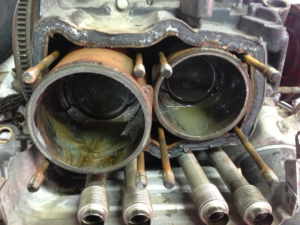

Bei mir hat auch der Dritte Zylinder aufgegeben.
Ist im Moment zerlegt, Kolben und Buchse kabutt ,alles andere OK.

Wenn du beim WBX bleiben willst, wie machst du ihn Drehzahlfest.
Mir ist meiner bei 6200 U/min um die Ohren geflogen,da ich gerne schnell auf der Autobahn fahr denk ich das passiert mir wieder.

Hallo Jürgen,3 Zylinder hat es den Kolben zerbröselt , der schaut von unten nicht viel besser aus.Jürgen N. hat geschrieben:Was bedeutet "um die Ohren geflogen" konkret?
Gruss Jürgen N.
Fleischi

Hey Varus, war ein Neuer Austauschmotor von der Firma Mayermotor,also das mit den Kolbenring eher nicht.
Der Käfer ist einfach zu leicht für den WBX, dreht ins unendliche, bei 6500 U/min hab ich immer aufgehört.
Denke Überhitzung, hatte wahrscheinlich noch Luft im Wassersystem.
