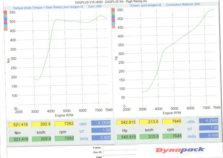

das erste diagramm ist ein erheblich modifizierter wbx turbo mit 82 x 96 mit relativ kleinen ventilen (43 x 38), moderat bearbeiteten köpfen
jep. ca 620 din PS chen. wär hätte dat gedacht? und das ganze ohne porting stage3 und ohne 50 x 41 oder 16V.

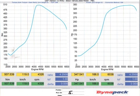

das zweite diagarmm ist ein 2.1 serie (kolben, kurbelwelle , unbearbeitete köpfe, serienpleuel) mit mittelgrossem turbo und anderer nocke,
beides hinterrad ps, e85.
diagramme sind aus dem shoptalksforum geklaut.
gehen scheint vielleicht doch ne ganze ecke mehr als geglaubt - trotz serienkolben
ladeluftkühlung, sprit und nicht zuletzt der tuner spielen da wohl die hauptrolle, wenns um haltbarkeit geht.
apropos haltbarkeit. so sieht das ende des o.g. 620 ps wbx motors aus,
http://www.youtube.com/watch?v=WjkKDYcWdeA
