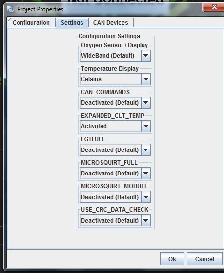

hast Du , wie besprochen die Settings auf extended CLT umgestellt ?

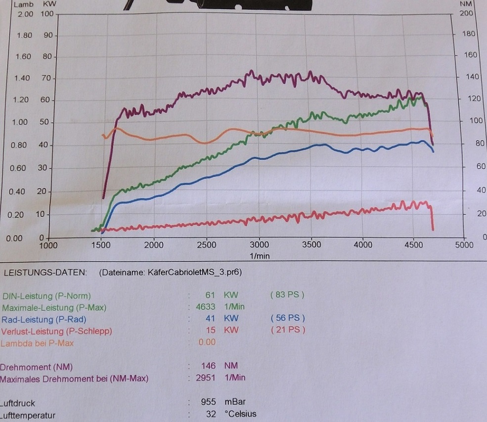

Hier nun das Ergebnis:
dyno acd.jpg (260.6 KiB) 10084 mal betrachtet
Re: 1776i mit UMC1
Verfasst: So 21. Jul 2013, 21:55
Das mit den Köpfen und dem Saugrohr...
Ich finde das nicht mal schlecht...
Und du?

Verfasst: So 21. Jul 2013, 22:04
von Kipphebelpolierer
Nicht schlecht für ´nen Floristen. :lol:
