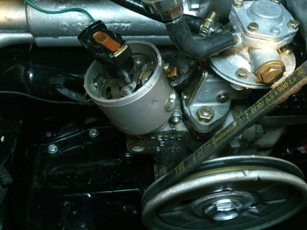

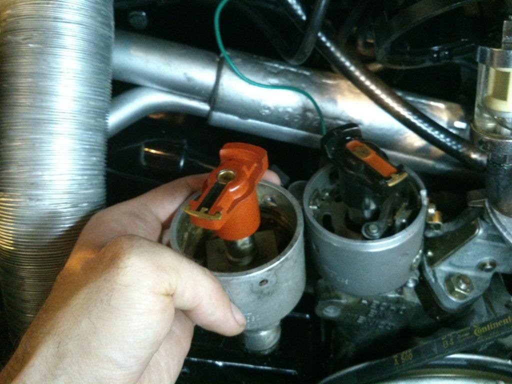

passt bei mir alles wie du es geschrieben hast! Hier mal zwei Bilder zur Verdeutlichung! Mein Bosch 009 ist auch kein Repro sondern original!yoko hat geschrieben:Verstehe ich nicht, bei meinen beiden paßt der originale Bosch 009 genau. Vorgangsweise mit Zyl.1 auf Zünd-OT (Zyl.3 MUSS auf Überschneidung stehen, sonst nicht "einser" auf Zünd-OT) ist richtig. Kann mir nur vorstellen, daß der Zündverteiler-Antrieb falsch eingesetzt ist (Schlitz parallel zur Riemenscheibe und schmale Seite auch Richtung Keilriemenscheibe).epplema hat geschrieben:Finger passt und sitzt richtig mit der Führung in der Nut. Der 009 Läufer ist auch der identische wie der Käfer Läufer!
Mich wundert der 180° Zünd Versatz!
Nachtrag: also da wo der Läufer steht ist auch mein Zünkabel für den 1sten, dann im Uhrzeigersinn -4-3-2.
- so stehen beide auf Markierung und passend in Verteilerwelle
- DSC_0753.jpg (89.24 KiB) 9906 mal betrachtet
- das ist die POS des 009
- DSC_0752.jpg (97.88 KiB) 9906 mal betrachtet

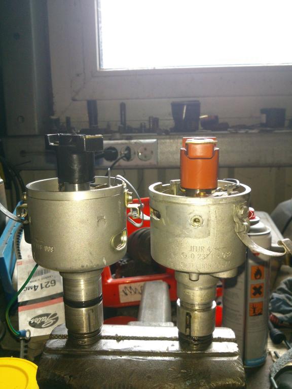

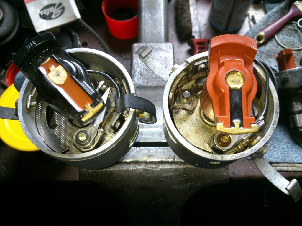

- kleine Segmente des Antriebs stehen nach vorne, also auf dem Bild nach unten!
Links ist 009, rechts der alte Verteiler - beide Verteiler.jpg (109.78 KiB) 9866 mal betrachtet
- nochmal beide von vorne zu sehen! Der 009 links hat einen "Versatz" von ca.45° zum alten Verteiler
- beide von vorne.jpg (53.98 KiB) 9866 mal betrachtet

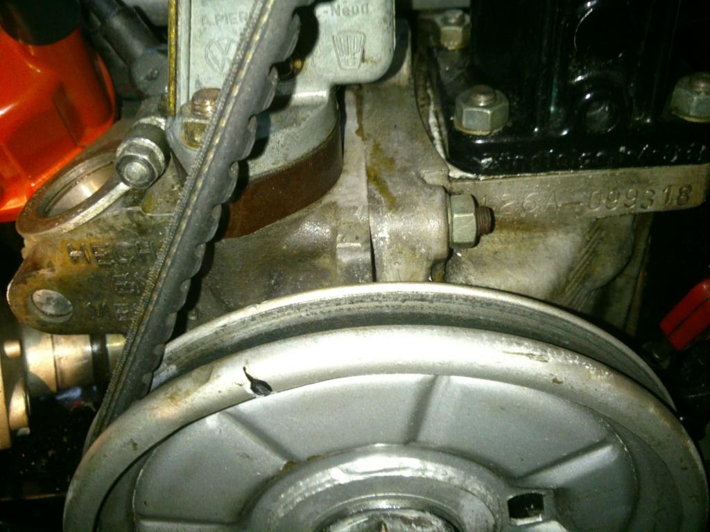

- so steht die Riemenscheibe wenn ich den Verteilerantrieb 100% quer zur Längsachse drehe!
- Riemenscheibe.jpg (100.13 KiB) 9866 mal betrachtet

Wenn der 1 Zyl im OT ist, steht auch die Riemenscheibe richtig, also Markierung oben an der Trennfuge! Nur Wenn er läuft steht beim
abblitzen die Markierung unten!
