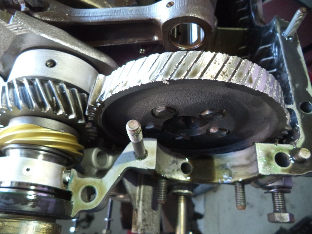

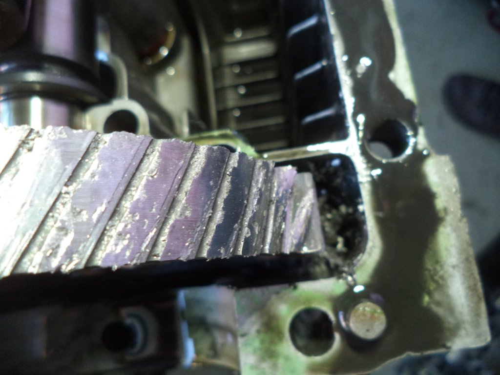

Das Thema hatte ich letztens gesucht! Zu den Typ4 Rädern noch folgendes:
Kennbuchstabe B hinter der Teilenummer ist die alte Ausführung aus Magnesium und nichts für Motoren die länger fahren sollen 8-)
Kennbuchstabe C ist die neuere Version und besteht aus Aluminium.
Das hat rund 8000km in 4 Jahren gehalten, bei einem CU Motor Im T3 Westfalia!
Der Ölpumpenantrieb über eine Webcam Nockenwelle war meiner Meinung nach zu groß angesenkt und das mochte die Ölpumpe auch nicht so gern :mrgreen: Der Antrieb wäre vermutlich als nächstes dran gewesen, wenn sich nicht das Nockenwellenrad vorher verabschiedet hätte!
Das als Hinweis für diejenigen unter uns, die sich mit diesen Motoren beschäftigen.

B. Scheuert hat geschrieben: ↑Mi 22. Feb 2023, 09:07 DSC03497.JPG
der Schaden ist ja schon heftig!
mein anderes Hobby sind 1:8 Modellautos. Da musst du auch das Ritzelspiel zwischen Motor und Mitteldiff einstellen. Wenn man das nicht penibel macht sehen selbst gehärtete Ritzel nach kürzester Zeit so aus. Sprich wenn das Flankenspiel zu eng ist, rasiert es dir die Zähne ab, wenn das Flankenspiel zu groß ist, sehen die Zähne nach kürzester Zeit aus wie die Zähne eines Haifisches.
Wenn man das Spiel aber penibel einstellt und es auch über den kompletten Umfang kontrolliert halten selbst Zahnräder aus Kunststoff ewig.
