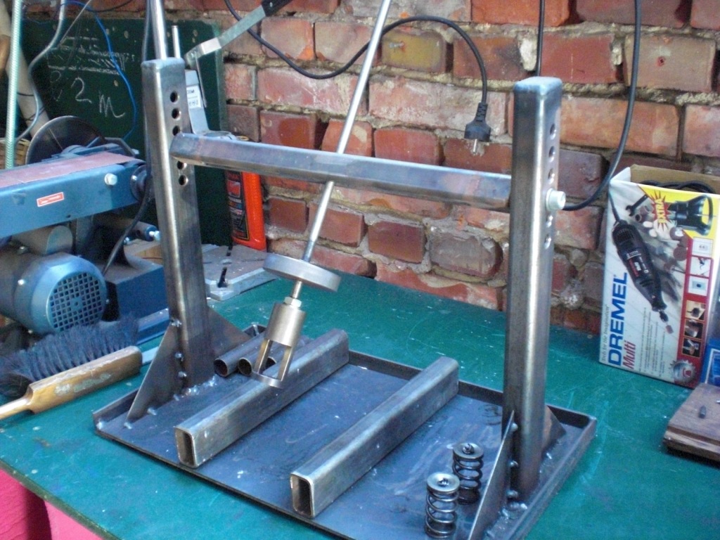

So Leute hab mir auch mal zu dem Thema einige Gedanken gemacht und folgendes aus einer alten Stanz Maschine gebaut:
Und noch mal eine Nah Ansicht. Das Teil zum eigentlichen halten der Federn ist eine umgebaute Zündkerzen Nuss:

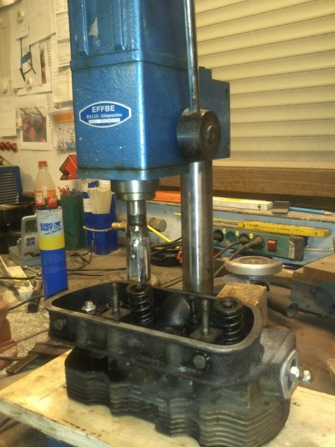

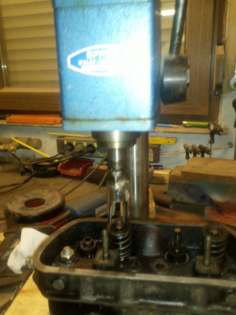

Hey,
ich mach das so auf der Fräse. müsste in
der Ständerbohrmaschine auch funktionieren
