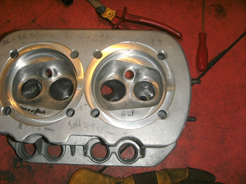

Okay, danke .. wie ärgerlich, die Köpfe wurden angeboten im bugnet mit erhöhter Verdichtung..
hab sogar mehrfach nachgehakt... Traurig! :confusion-scratchheadyellow:

Es kommt darauf an, für welchen Hubraum die Brennräume ausgelegt wurden.
Hast du Fotos von den Brennräumen?

Anbei die Fotos, Poloeins missfiel bereits die Quetschkante.
discuss! :text-thankyouyellow:

Die Person die die Köpfe so bearbeitet, müsste hier angemeldet sein. Hat auch die Will
Ibaldventildeckel wieder aufgelegt. Nickname weiß ich aber nicht.
Durch die Bearbeitung liegt zumindest die Zündkerze nach dem Verdichten zentraler im Brennraum

Die Quetschkante halte ich für unproblematisch. Erstrecht bei der Verdichtung. Ich würde sie einbauen, wie sie sind. Maximal etwas tiefer fräsen, um die Verdichtung etwas höher zu bekommen, aber schön laufen wird das auch so schon ganz ordentlich. ;)

Mir persönlich gefallen die Nischen R+L neben der Kerze nicht. Besser finde ich es so:

wenn du die köpfe verbaust musst du auf die kipphebelgeometrie und stößelstangenlänge aufpassen.
der motor wird um einiges schmäler werden als original.

Der Verkäufer hat sich bereit erklärt die ZK auf seine Kosten tiefer zu stechen. :up:
