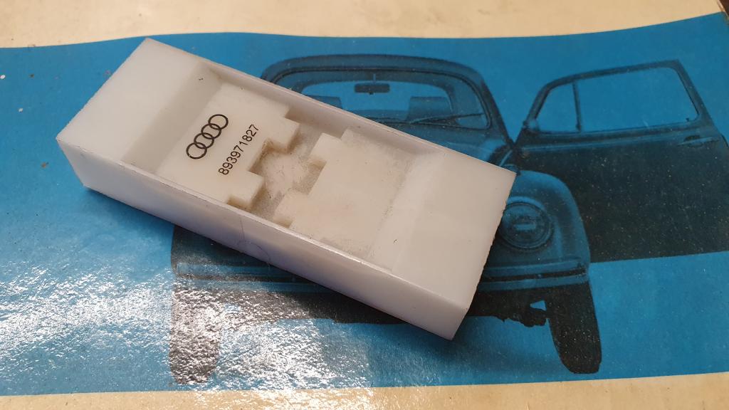

Den Adapterstecker bekommt man noch von Audi, bei VW ist der nicht mehr zu bekommen :?
Hab die Artikelnummer nur nicht mehr. Sorry.
Gruß Wolfgang

Hab mal gerade in der Werkstatt geguckt.

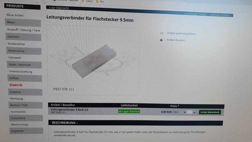

Da ich immer wieder gefragt werde ob ich den Leitungsverbinder hergebe (brauche ihn aber noch) habe ich mal kurz gesucht.
Hier solltet ihr fündig werden CSP.
Gruß Wolfgang

geht auch etwas günstiger...
siehe hier: https://www.wagenteile.de/shop_de/93707 ... 37078.html
Harald

Bei dem Verbinder von Wagenteile wäre ich vorsichtig. Die Vergleichsnummer verweist auf einen 6,3 mm Verbinder. Also vor den Kauf besser noch mal nachfragen.
