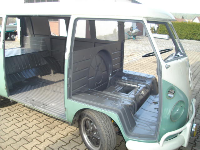

Also wird er von innen lackiert und von außen beilackiert???

Ja innen grau seidenmatt und aussen nur am fenster vorne

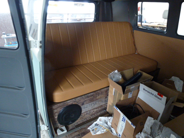

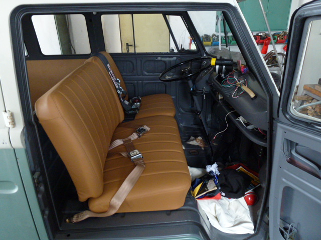

Innenausstattung bekommt er auch neu
Sitze vorne und Schlafbank neu bezogen und eingebaut

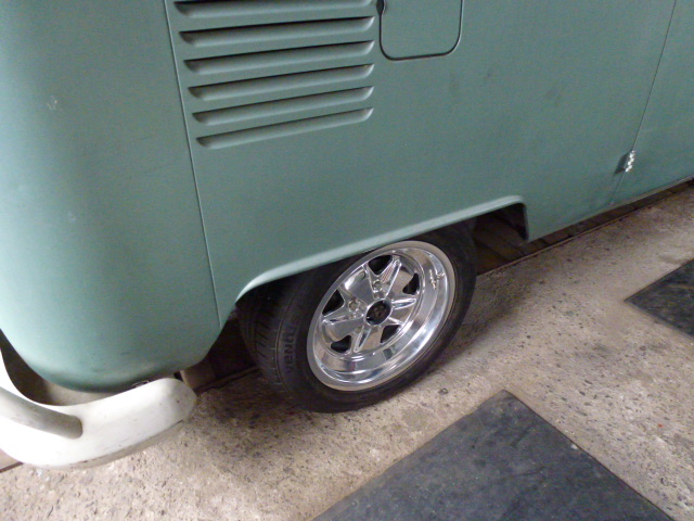

7x15 Fuchs sind auch verbaut und der Motor ist auch drinn

Felgen vorne nun auch poliert? Welche Reifen fährst du da drauf?
Und was für eine Bremse ist/wird verbaut??? :)

hast du an der seite keinen "himmel"?
will den bei mir auch weg lassen und nur lackieren, aber wirds dann nicht zu laut im innenraum? hast du vielleicht erfahrungen wies ohne himmel an den seiten ist?
danke ;)

Vorne Scheibenbremse vom t2b hinten Trommelbremse mit 19er radbremszylinder
felgen werden noch poliert und lackiert wenn ich zeit ha
Innen kommt noch ein Himmel rein und an den Seiten die Verkleidung bis zum Fenster hoch
bin letztes Jahr ohne Verkleidung Gefahren geht von der Lautstärke
Gruß bronco
