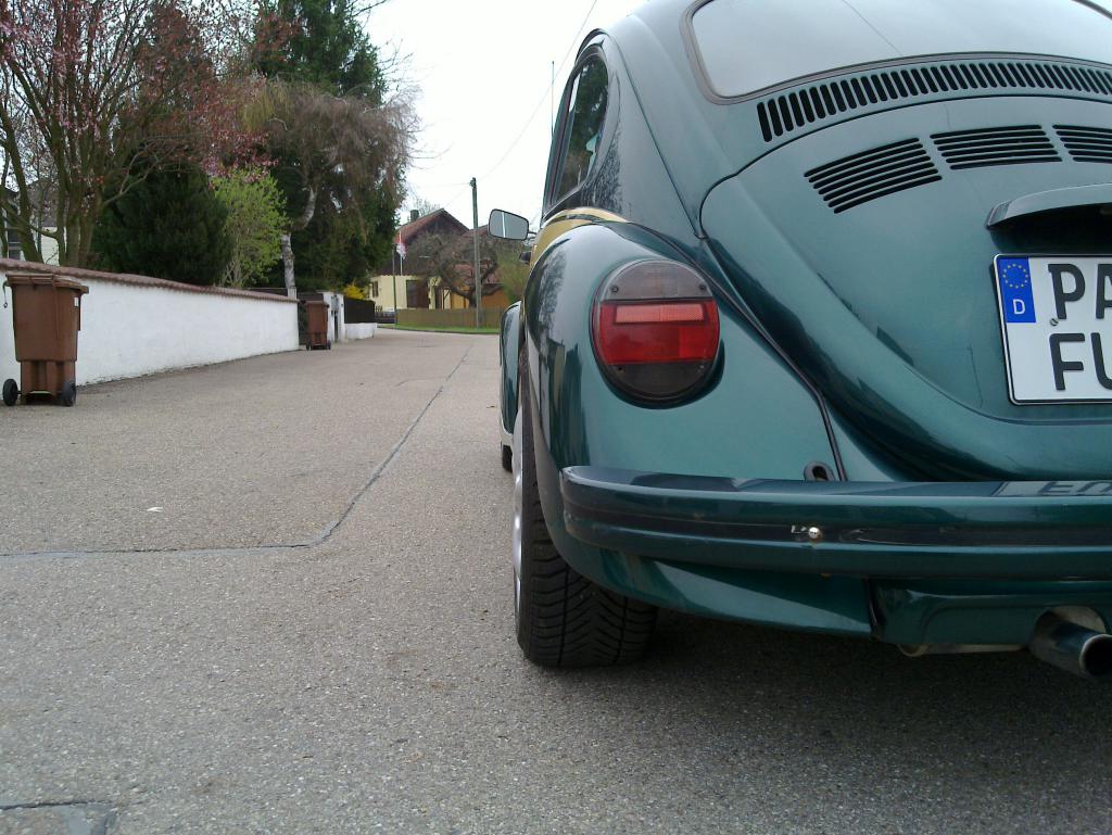

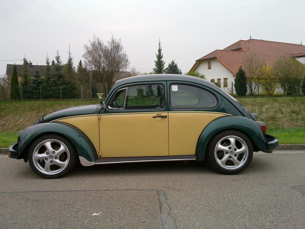

hier aktuelle Bilder vorne und hinten 10mm unter gelegt
der Federweg muss aber noch begrenzt werden bei mir, oder die Kotflügel umgelegt :roll:
