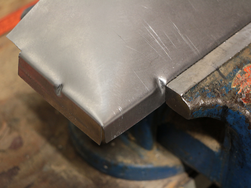

Ja richtig geil, wie habt ihr denn die verstärkungs"nuten" in die Bleche gemacht?

-=| Käferboy |=- hat geschrieben:Ja richtig geil, wie habt ihr denn die verstärkungs"nuten" in die Bleche gemacht ?
Das geht eigentlich ganz einfach... Knapp einspannen (siehe Bild), Hammerfinne vom kleinen Hammer ansetzen und mit dem grossen Bruder einen behertzten Tupfer ins Genick, fertig.
