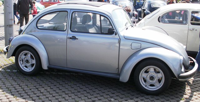

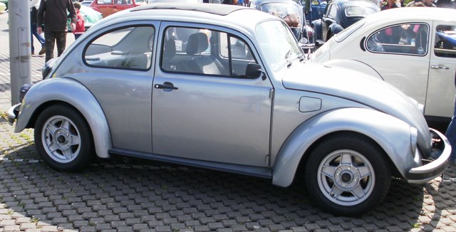

wie tief hast du die VVA (Bild von der Seite)??
wieviel restfederweg hast du noch??

von dospe22
Hi Michael,
die Traggelenke sind nach wie vor Spielfrei.
Restfederweg hat er noch ,da ich ihn nicht ganz so tief gesetzt habe.
Aber viel weiter runter würde ich auch nicht gehen wollen ,sonst schlagen sie öfters mal an.
Schönes Restwochenende noch!!
Gruß Dominik

Verfasst: So 24. Nov 2013, 21:21
von roller25
o.k. die Höhe passt in etwa zu der meines Käfers
Gelenke sind bereits da, werde die Tage mal vergleichen mit den derzeit verbauten
Gruß Michael
