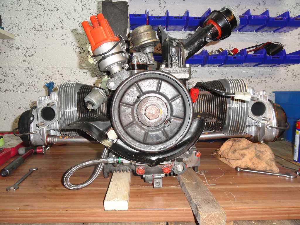

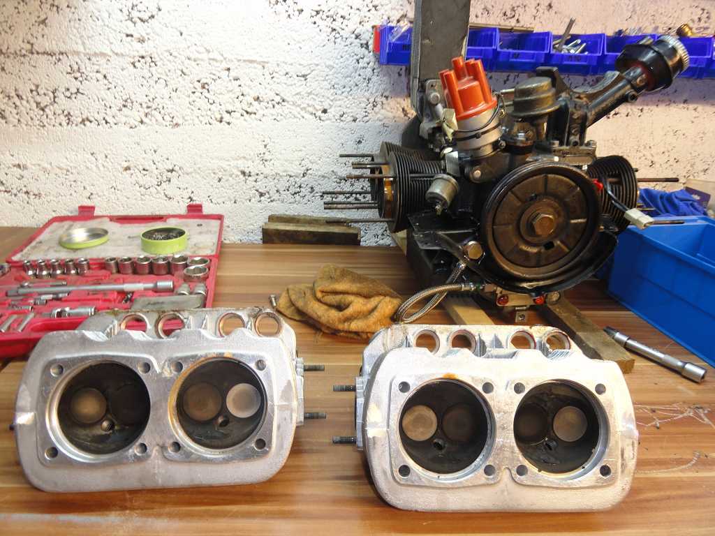

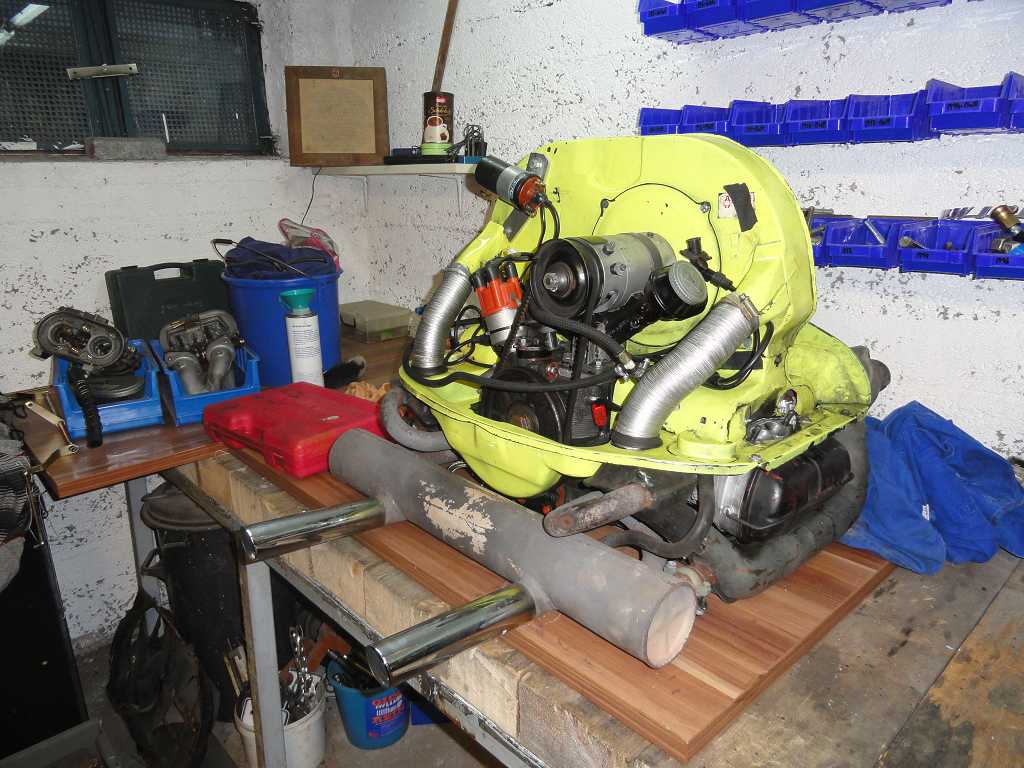

Also dieses mal will ich keine halben Sachen mit dem Motor machen. Ich habe keine Problem damit ihn nochmal zu öffnen um einen andere Nocke rein zu werfen, oder um den Kurbeltrieb zu wuchten. Und wenn jetzt die Nocke 50€ mehr kostet ist es halt so....
Also W110? Scat c35?
Was sind die Vor bzw. Nachteile? Von der Engle weiß ich das sie etwas lauter sein soll (mir Wurst..)
Verdichtung gehe ich dann wohl auf 9,5:1 ... danke dafür!
Abgasanlage ist eine Sebring von 1973

Re: bug71 1641ccm upgrade
W110 1:1,25 10,3:1,gute Köpfe und das läuft verdammt gut...
bei über 9,5:1 habe ich ein bisschen Bauchweh was die Haltbarkeit betrifft :/
mein Plan wär nun:
9,5:1
041 Köpfe 35AV 39EV
Kurbelwelle+Schwungrad wuchten
zahmere Nocke
der Rest bleibt gleich
Nur warum es gerade die w110 sein muss ist mir noch etwas unklar :/
Habe diesbezüglich auch nichts im Nockenwellen Beitrag gefunden..
Ist das Konzept so stimmig? Was meint ihr?
Danke für eure Hilfe! Ihr seid spitze!

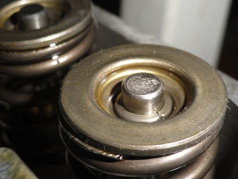

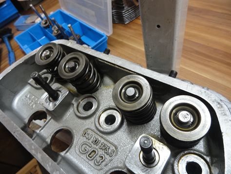

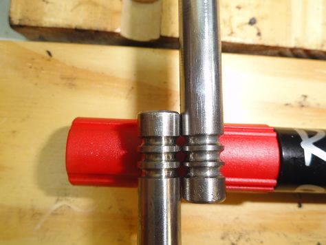

...hier mal die Bilder vom Ausbau der Ventile
Da dürften nach der 2. Saison schon neue Fällig sein! Was für eine miese Qualität!!
ohne den Schaft im Bereich der Einstiche zu entgraten gingen sie nicht einmal zu demontieren!!

es kann sein das die keile nicht stramm um den ventilschaft gesessen haben!! Ich schleife die ventilkeile an der trennfuge immer 1-2 zentel mm runter, daduch bekommt man eine schöne flächenpressung!
