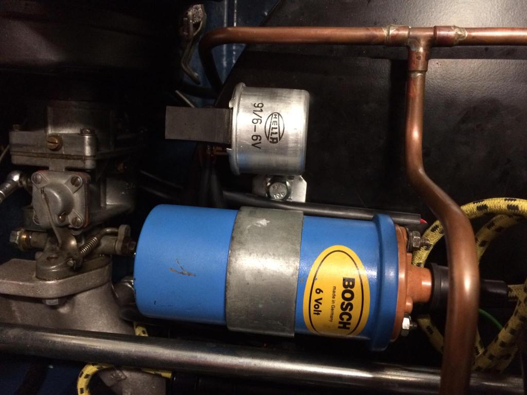

Ich habe seiner Zeit die Warmluftführung zu den Vergasern entfernt.Wenn dich die Vergasergestänge hinter dem Gehäuse noch interessieren kann ich ( mittlerweile ) Bilder machen.

Bilder vom Gasgestänge sind in der Tat interessant. Auspuff hab ich noch nicht endgültig ausgewählt, vielleicht wird es auch etwas aus den Hause Ahnendorp :up:

Die Kabeldurchführung hat nur der Industrie Motor. Ich werde sie wahrscheinlich wie beim 30PS Motor verlegen, kommt ja auch wieder das 6Volt Relais mit ran
