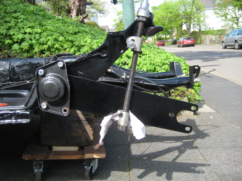

ich hab mir einen alten VW-Wagenheber modifiziert, einfach eine Lange Schraube oben anschweißen damit man den Wagenheber an der Stoßdämpferaufnahme befestigen kann (so wie im Bild)
so lässt sich einfach das Schwert auf/ab pumpen, sehr entspanntes arbeiten. Zusätzlich noch ein paar Punkte auf der Auflagefläche, dann rutscht der Wagenheber auch nicht mehr vom Schwert weg. Damit hab ich meine Käfer früher hinten immer höher gelegt. Faulheit macht erfinderisch, wollte nicht immer Zementsäcke in den hinteren Kofferraum legen um die Vorspannung her zu kriegen

Dazu kann man auch einen ganz normalen Federspanner verwenden... ohne etwas zu modifizieren.

rme hat geschrieben:Dazu kann man auch einen ganz normalen Federspanner verwenden... ohne etwas zu modifizieren.
super Tipp Ralf, den werde ich nachahmen beim nächsten Mal.
