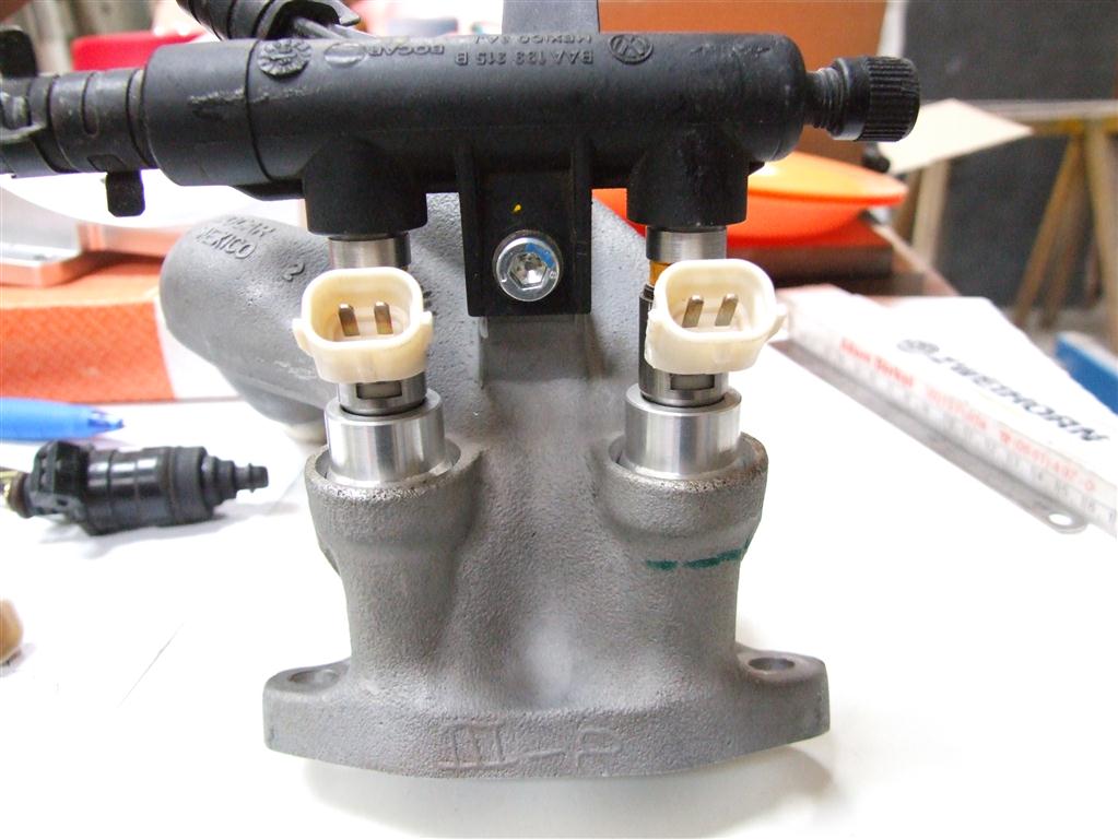

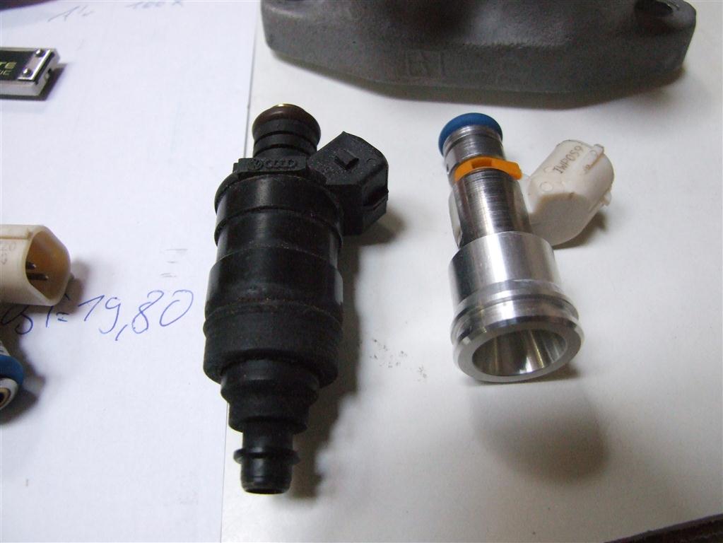

Hi Ich verwende die Düsen auch zum Umbau eine 1600i auf Größere Düsen .
Den Umbausatz stelle ich in Kürze Online.
DSCF9901 (Medium).JPG (91.78 KiB) 6981 mal betrachtet
einen Satz Picodüsen habe ich mit 180,- Kalkuliert .
Um die Preise machen zu können muss ich große Stückzahlen abnehmen .
Welche Größen wünscht Ihr denn ?
für den 1600i nehme ich z.B. 193ccm.
Beim Sauger sind diese mit Benzin für ca. 140Ps gut
bei E85 ca. 125 Ps

Darkmo hat geschrieben: für den 1600i nehme ich z.B. 193ccm.
bei E85 ca. 125 Ps
bist du dir da sicher? kommt mir doch schon sehr klein vor besonders E85 denn da sag man ja faktor 1,47 zu benzin sollte das ventil mehr können.

TOXICavenger hat geschrieben:
bei E85 ca. 125 Ps
Das müssen wir hier nicht diskutieren .
Man bracht auf jeden Fall mindestens 30% mehr . Um mehr Innenkühlung zu erhalten , kann man auch bis zu 50% mehr rein schütten. das macht aber nur bei einem Aufgeladenen Motor Sinn.

hallo hallo, ich weiß es nerft vielleicht, aber wie kommst du dann auf 140/125 ? das geht auch bei 30% nicht.
die einsätze sehen im übrigen echt gut aus, sauber gelöst mit dem trichter nach unten hin. für die saugrohre reichen deine düsen doch locker oder? wer da mehr will/kann wird sich schon was besorgen.

TOXICavenger hat geschrieben:hallo hallo, ich weiß es nerft vielleicht, aber wie kommst du dann auf 140/125 ? das geht auch bei 30% nicht.
Düsenrechner
http://www.rceng.com/technical.aspx
http://www.vmax.de/support-t1.html
Hi Toxic ,wenn es Dich beruhigt nehme ich Die E 85 Aussage zurück und korrigiere auf 100-105Ps.
Aber mal ehrlich das muss man erst mal mit einem original aussehenden 1600i erreichen. :obscene-drinkingfaded:

ne es geht ja um dich, bevor du was falsches sogar auf deiner seite postest. mir ist nur auf den ersten blick aufgefallen, dass 125 und 140 nicht passen können. ich find die größe passt saugut zum 1600i und die reichen bestimmt dicke da geb ich dir vollkommen recht.
