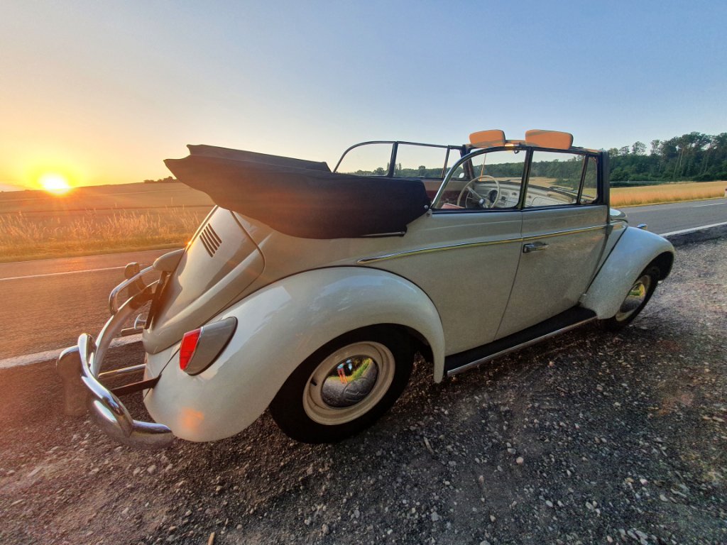

Re: Grundeinstellung SOLEX 30 PICT 1 Vergaser
Verfasst: Mo 4. Jul 2022, 16:33
von Sable
Probefahrt erfolgreich bestanden
