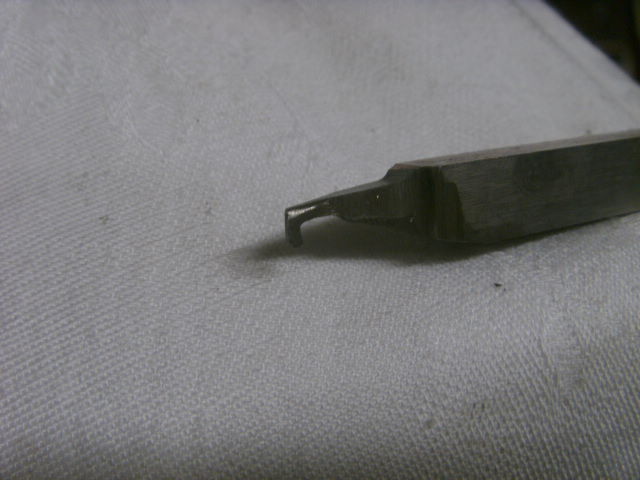

Die O-ringe in serienmässigen Bundführungen habe ich einmal mit eingedrehter Nut für einen Motor gemacht. Für 8 oder 9x2mm Vitonringe mit diesem Meißel den man nur selbst machen kann, nix watt zu kaufen iss.
Hätte ich mir eigentlich sparen können, denn seitdem ich synt. Öl fahre, ist es mit den Ablagerungen vorbei. Mineralische Öle(z.B. 20W-50 oder 15W-40) haben einen zu hohen Aschegehalt. Asche ist das was von den Viskositätsverbesserern beim Verbrennen übrigbleibt. Besonders im 20W-50 bleibt da viel auf'm Teller.

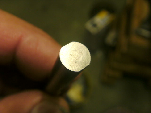

Den Prüfdorn - besonders für alte Führungen zum Prüfen- habe ich seitlich auf beiden Seiten abgeschliffen, sonst bekommt man die Ovalität nicht mit. M.a.W. der gekaufte runde 8,04mm Dorn geht nicht rein, wegen der Ovalität, aber der hier...wenn es denn Oval ist; somit verschlissen.

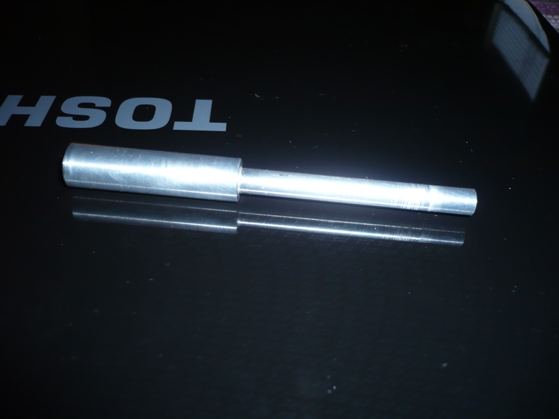

So Christian,
damit solltest Du die Führungen wieder reinkriegen... Steckt morgen in der Post...
Wenn das funktioniert, mach ich Dir noch einen aus stabilerem Material....

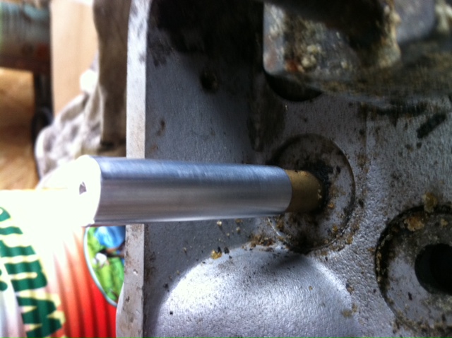

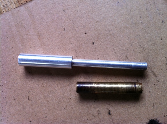

Der Dorn ist da
Passt ziemlich genau in die Führungen, mal schauen ob das bei neuen tiefgekühlten Ventilführungen auch so ist. Bestellt sind die Führungen mittlerweile bei wolfsburgwest.com über Helge

Re: Ventilführung austauschen - ein Selbstversuch
Wenn er da jetzt super passt,dann hoffendlich auch in die neuen Führungen.Die sind Untermassig und müssen nachm Einbau aufgerieben werden.
- lightning grey
- Beiträge: 2191
- Wohnort: Wasp Valley
das macht ja mal nix...
Bei dem Stift ist das Material weich genug damit man den zur not auch nacharbeiten kann... Wenn die Führungen da sind mach ich einen aus 7075...
