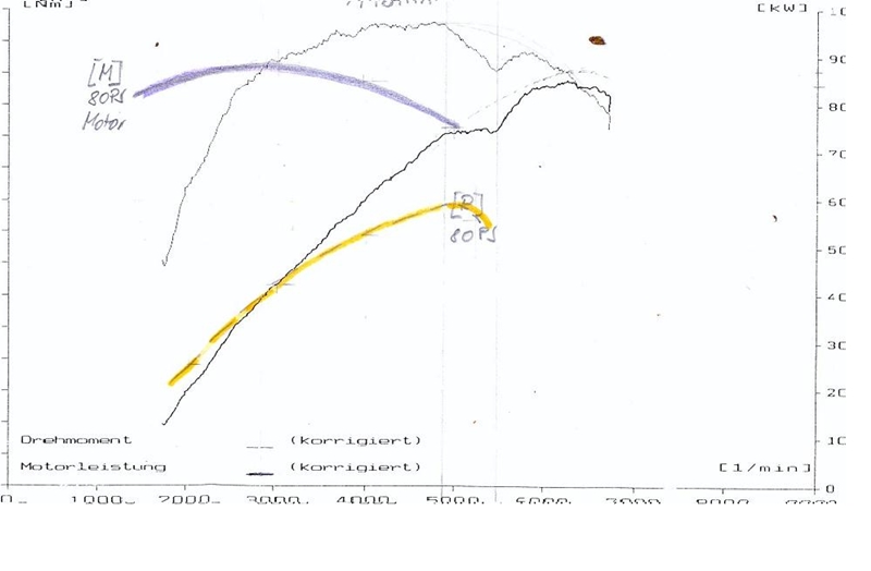

Willst du dir einen 1900er bauen, so braucht es nur die 96er K&Z für 66er Hub mit Ausdrehen der Köppe. Ein etwa 20 jahre alter Motor mit 66 x 96mm wird dir im Bild gezeigt.
Mit eingezeichnet sind die Leistungs- und Drehmomentkurven des 80PS Serienmotors. Da sieht man schon den Unterschied. Du musst also vorm Berg etwas gas geben, damit er nicht unter die Serienkurve fällt. Nocke war eine euroracing mit etwa 308 deutsche Grad und 40er Solex PII-4 mit Verdichtung 9:1.
