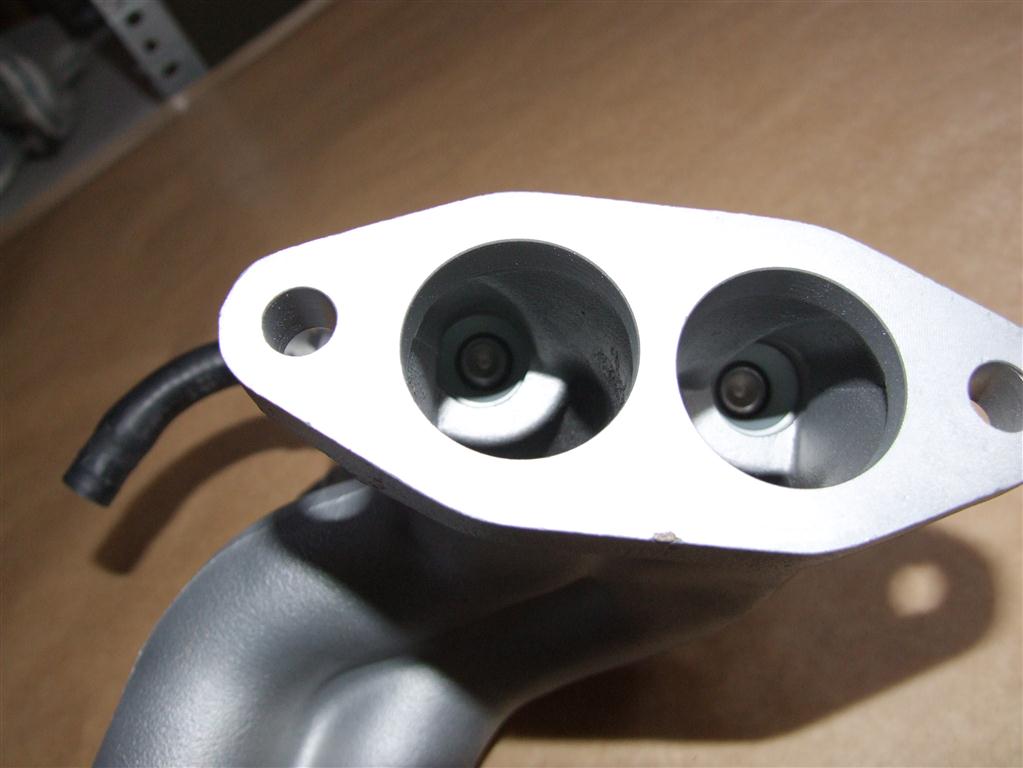

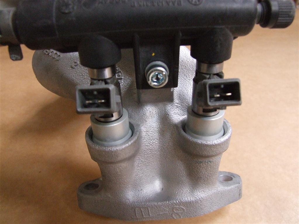

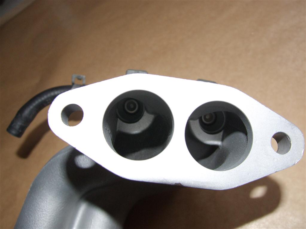

Du kannst Picco Düsen verwenden und den Adapter einkleben und danach den Kanal mit den Fässer bügeln .
Die Bilder Zeigen die Düsenadapter montiert, aber noch unbearbeitet

Das sieht aber interessant aus! :)
Kannst du mal Bilder der Düsen und Adapter reinstellen? So als Explosionsbild?
Und wie die Abdichtung funktioniert?
Hmmm, dann könnte man den Knubbel innen drin wegmachen. Und man könnte auf moderne Düsen ausweichen, statt diese 1600i Dinosaurier oder AEB Oldies...

Ich habe oringe anfertigen lassen
man lässt sie aber weg man man die Adapter einklebt
Eine Nachbau oder Kopieranleitung gibt es nicht
aber ich verkaufe sie gerne
