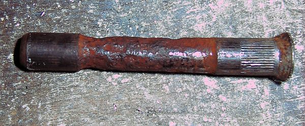

Ich habe da ein Spezialhalter für die Presse...bis jetzt hat noch jeder Bolzen nachgegeben.
Wenn der Bolzen so aussieht wie da oben,bringt auch das 2te Übermass nichts mehr weil das Gelenk ebenfalls fertig ist.
Bei Jörnis Cabrio Schanieren habe ich da dann Bronzebüchsen eingesetzt und diese dann aufs zweite Übermass auf gerieben.
Vorteil ist dann das man die Schaniere nie wieder schmieren muss und sie nie wieder fest gehen.
Sie sind dann absolut spielfrei und gleiten wie Kugellager:-D
