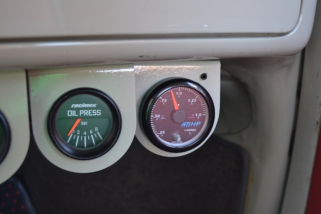

von Boncho
Ich nutze mittlerweile auch eine analoge Anzeige, da ich das einfach übersichtlicher finde. Die auf dem Foto ist von MTI HP. Das ist eine Schrittmotoranzeige, die nach belieben programmiert werden kann. Ähnlich wie das LC-1 selbt.
Sie hat auch noch einen Analogeingang, der zusätzlich angeschlossen werden kann und über den kleinen Knopf auf der Vorderseite könnte man dann umschalten, z.b. auf eine zweite Lambdasonde oder was auch immer. Man könnte auch das Ziffernblatt ändern und die Anzeige für was komplett andere nutzen. Ebenso zeigt sie mir den Fortschritt des Kalibrierens usw. vom LC-1 über den Zeiger an… Ist ne ganz praktische Geschichte. :)
Interessanter weise werden die aber wohl nicht mehr hergestellt / vertrieben. Fragt mich nicht warum… ich bin zufrieden. :D
