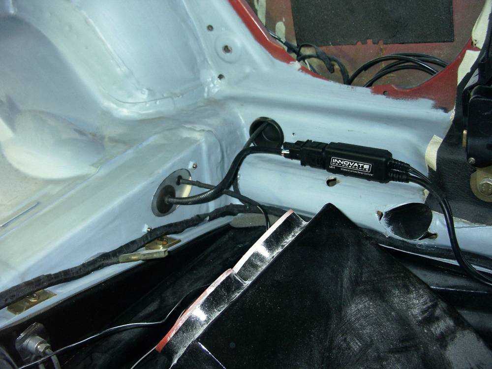

Re: Lambda Anzeige Welche Nehmen
Also ich habe da ein schönes Plätzchen gefunden - keine hohe Temperaturen und trocken
- 344 1.jpg (94.06 KiB) 9785 mal betrachtet

ELO hat geschrieben:Also ich habe da ein schönes Plätzchen gefunden - keine hohe Temperaturen und trocken![]()
Mal nben bissl Offtopic...egal welche Bilder du hochlädst,sie zeigen immer perfekte Arbeit...muss ich mal loswerden...
P.S.:Da sieht man ja die Hutzen an den Bodenhälften die ich als entwurf mal im BT gesehen hatte...

So siehts aus.....Boncho hat geschrieben:Beim LC-1 kommt die Sone halt direkt an den Controller. Das Kabel der Sonde ist geschätzt 50cm lang. Dementsprechend muss man den Controller irgendwo recht nah platzieren. Verlängern darf man das Sondenkabel soweit ich weiß nicht.
Das Kabel von der Sonde ist nur 50cm lang.
Der Controller ist aber wasserdicht und passt ganz gut auf das Dreiecksblech im Motorraum

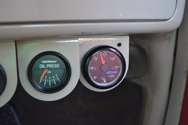

Ich nutze mittlerweile auch eine analoge Anzeige, da ich das einfach übersichtlicher finde. Die auf dem Foto ist von MTI HP. Das ist eine Schrittmotoranzeige, die nach belieben programmiert werden kann. Ähnlich wie das LC-1 selbt.
Sie hat auch noch einen Analogeingang, der zusätzlich angeschlossen werden kann und über den kleinen Knopf auf der Vorderseite könnte man dann umschalten, z.b. auf eine zweite Lambdasonde oder was auch immer. Man könnte auch das Ziffernblatt ändern und die Anzeige für was komplett andere nutzen. Ebenso zeigt sie mir den Fortschritt des Kalibrierens usw. vom LC-1 über den Zeiger an… Ist ne ganz praktische Geschichte.
Interessanter weise werden die aber wohl nicht mehr hergestellt / vertrieben. Fragt mich nicht warum… ich bin zufrieden.
