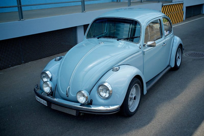

ich habe den Kühler unter der Stoßstange , sieht wie gesagt schon wichtig aus.

Warum der Aufwand? Bis 100PS langt das hier dicke...
