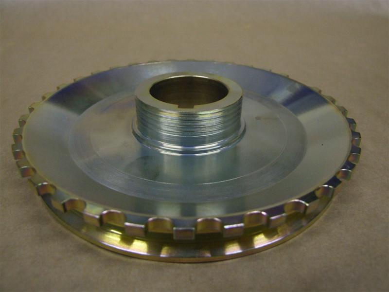

wenn ich etwas entwickelt habe. ist es keine Bastelerlösung.
Und es gibt auch immer einen Grund , warum ich manche Sachen anders löse wie der Mainstrem.
Würde das hier Jemand als Bastellösung Bezeichnen ?
- DSCF7090 (Medium).JPG (46.72 KiB) 7839 mal betrachtet

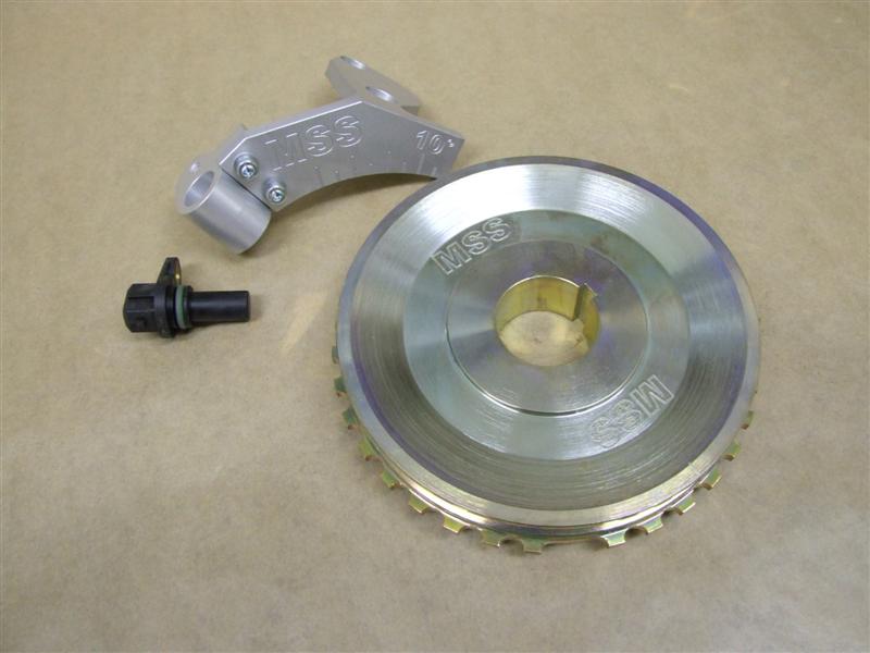

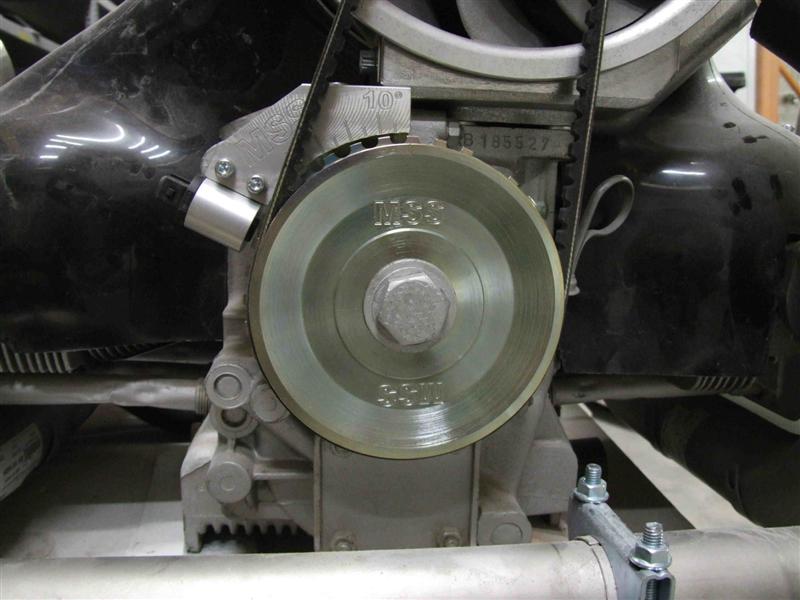

Wie viele andere Riemenscheiben kannst du denn auf das System aus GB schrauben?Ariyan hat geschrieben:Und unflexibel ist diese Umsetzung ebenfalls. Man kann nur diese Riemenscheiben verwenden - nichts anderes.
Also mit gefällt die MSS Lösung deutlich besser.
1. Brauche ich da keinen Simmerring. Die Rücklaufnuten waren bei mir bisher immer dicht und verschleißen nicht. Warum dann da noch ne potentielle Fehlerquelle einbauen?
2. Gefällt mir der Halter für den Sensor deutlich besser. Der ist wenigstens massiv und den verbieg ich nicht mal eben.
3. Triggerrad, Riemenscheibe, alles aus einem Teil. Da brauche ich mir um keine Toleranzen oder Spiel zwischen irgendwelchen Bauteilen Gedanken machen...
Und wer so ein System verbaut benötigt doch in der Regel eh keine mechanische Benzinpumpe mehr.

das mit dem 1600I Saugrohr ist natürlich richtig.
aber Bei allen anderen Motoren spare mich mir ein Bauteil .
Und zwar die Benzinpumpenabdeckung .
Ein bekannte Trikehersteller hat z.B den Pickup unten an der Benzinpumpe-
Nachtei : es Pass nur bei eine bestimmten Benzin pumpe und wenn ein Trike- Auspuff montiert ist.
Bei Deiner Lösung liegt der Picup in ein Bereich ,wo es je nach Auspuffsystem sehr warm wird.
Ausfälle sind dann die Folge.
