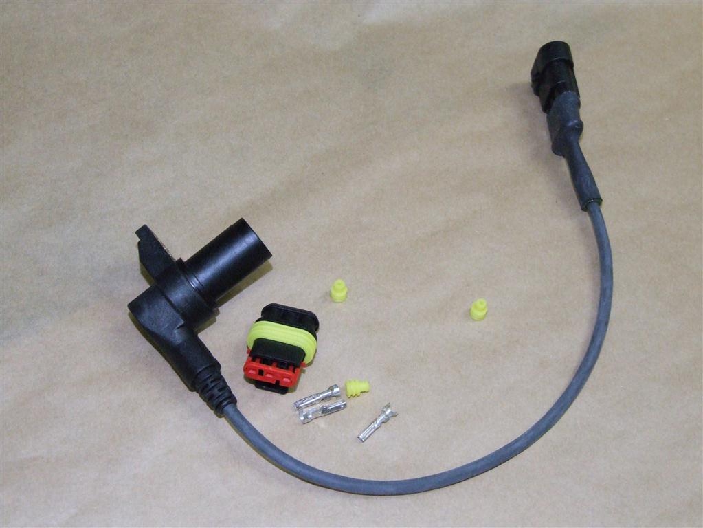

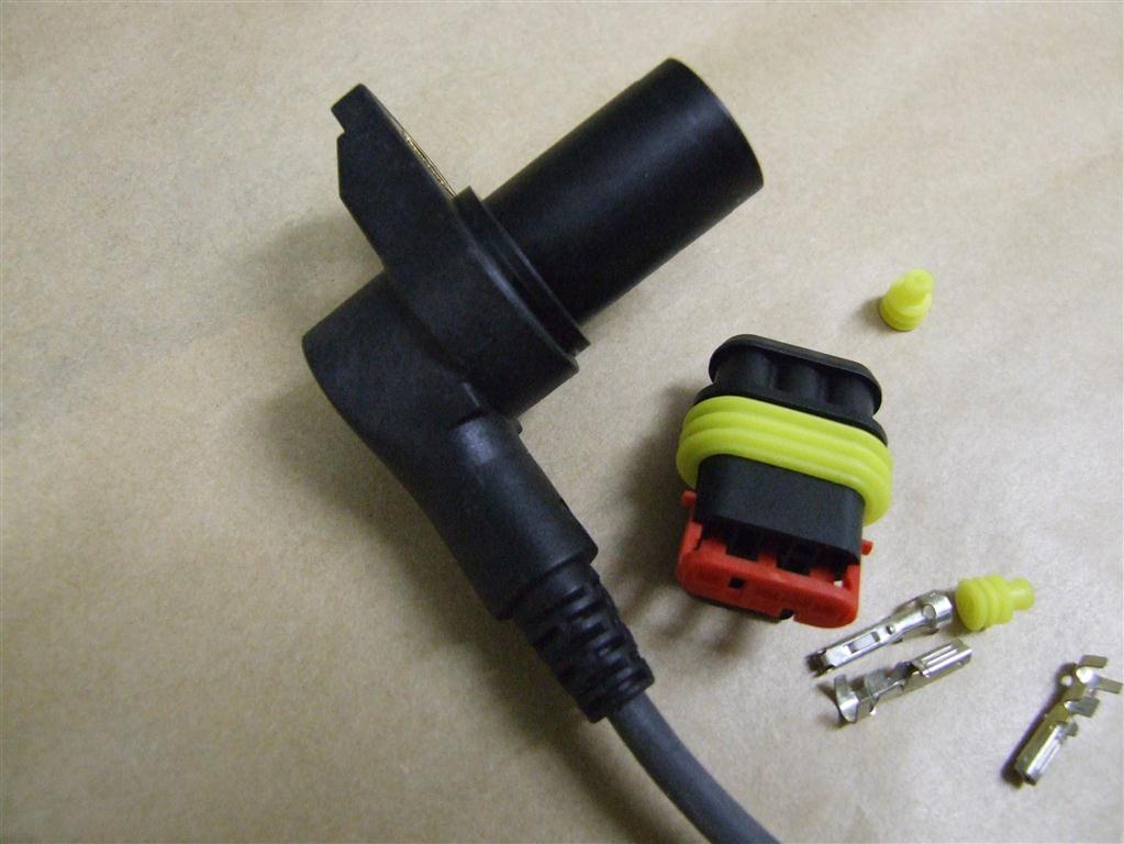

Hallo Zusammen
das die Nachfrage nach Hallsensoren doch größer ist ,
Habe ich nun welche mit brauchbaren Steckern fertigen lassen.
http://www.mss-motormanagement.de/html/sensoren_6.html
DSCF9540 (Medium).JPG (84.1 KiB) 10307 mal betrachtet
DSCF9538 (Medium).JPG (88.68 KiB) 10307 mal betrachtet
