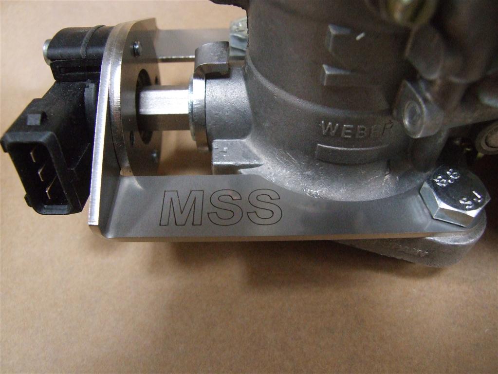

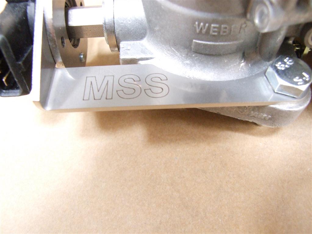

Die Lösung ist nun fertig. Wenn ein DELLO auch ein M7x1 Gewinde hat und der Fuß - Flansch wie beim IDF ist, passt es
Hier ist die Version für den IDF 70 Vergaser Achtung : Passt nicht bei 68/69 Vergasern
Der DCOE ist in Arbeit
DSCF9601 (Medium).JPG (83.63 KiB) 10175 mal betrachtet
DSCF9599 (Medium).JPG (93.08 KiB) 10175 mal betrachtet
Der Preis für den Satz incl. Poti 79,-

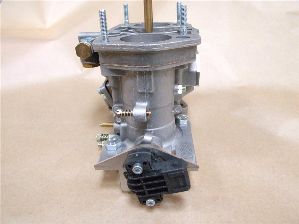

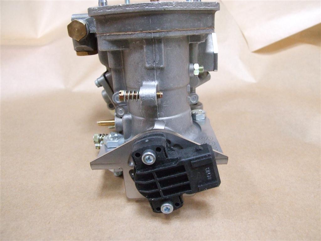

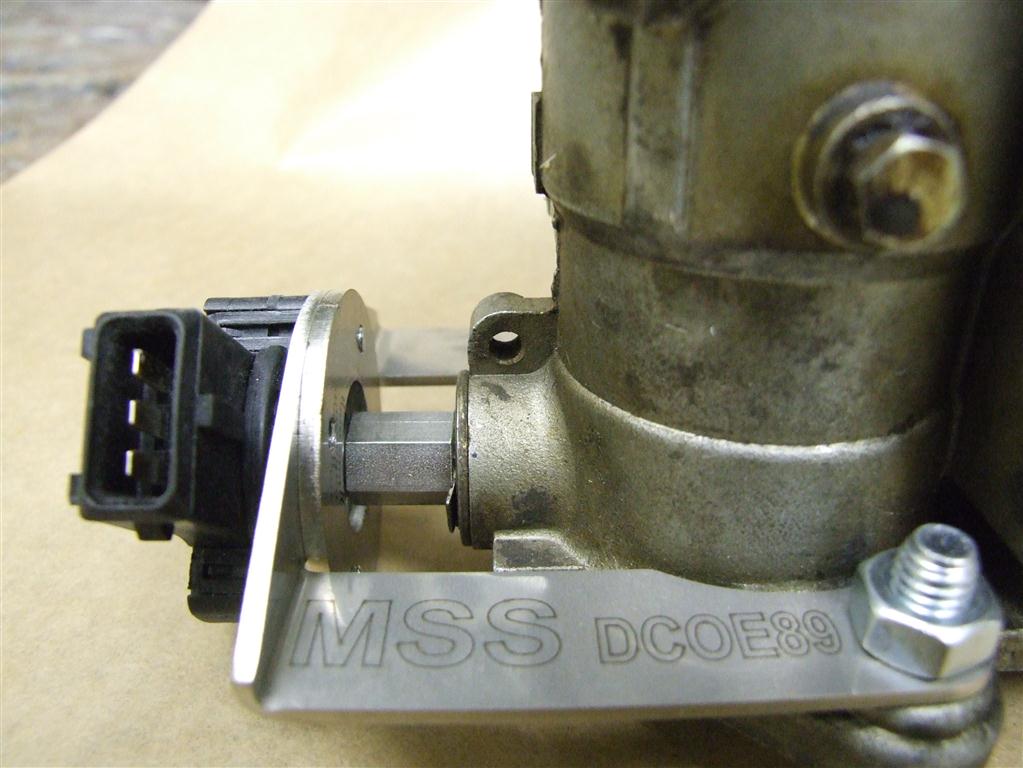

Update _
Die erste Sonderversion läuft nun an einem VW Motor mit Vetreiler. und Serien- Zündspule.
Um die ganze Sache abzurunden,
habe ich Haltesätze für ein Drosselklappen Poti entwickelt.
Es gibt diese für IDF 70 und DCOE Vergaser
Der Preis für einen Satz: 79,-
Bestehend aus :
Hauptteil gewinkelt, Gegenhalter mit Gewinden , 2,Schrauben . Drehteil M7,Verdrehsicherung und Poti.
Hier die IDF Version
DSCF9598 (Medium).JPG (85.47 KiB) 10813 mal betrachtet
DSCF9602 (Medium).JPG (82.17 KiB) 10813 mal betrachtet

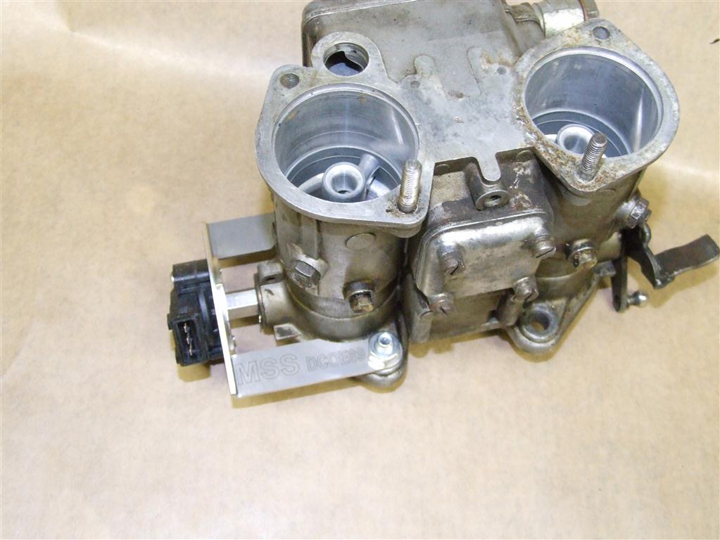

Hier die DCOE Version
DSCF9692 (Medium).JPG (90.72 KiB) 10813 mal betrachtet
DSCF9690 (Medium).JPG (92.33 KiB) 10813 mal betrachtet

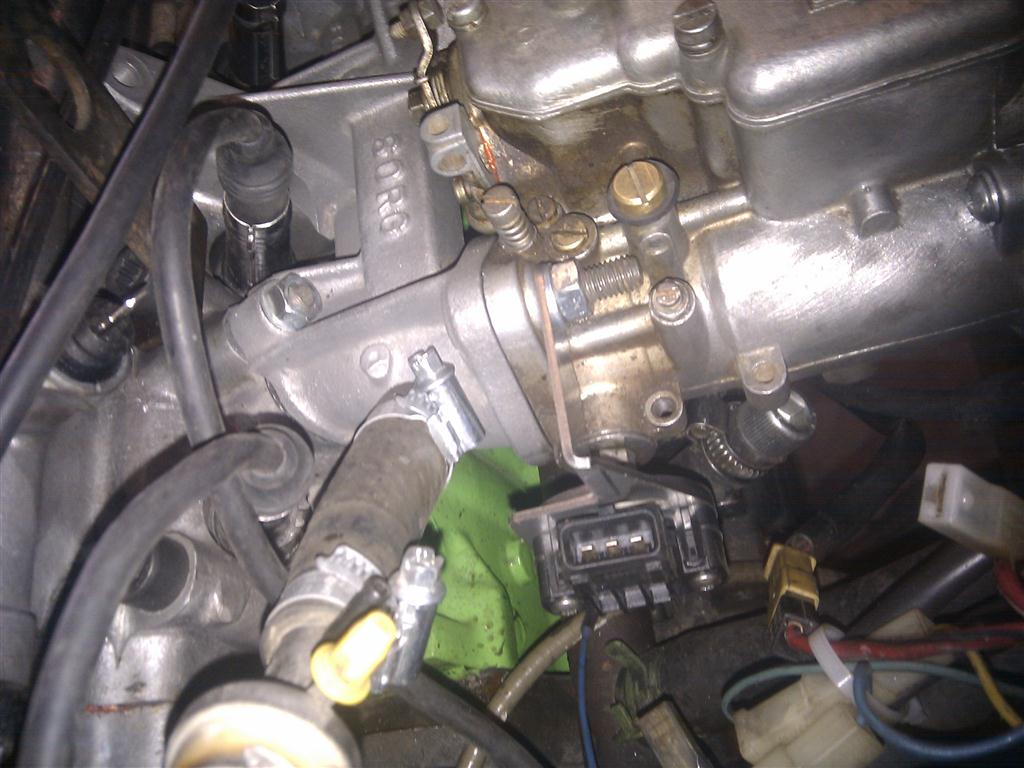

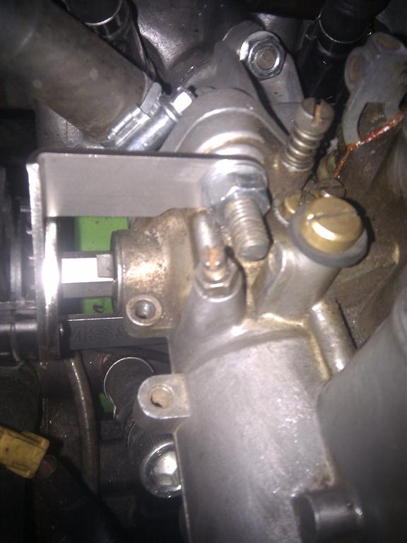

Eingebaut im Polo/danke an Florian für die Bilder)
IMG_20120413_145105 (Medium).jpg (82.8 KiB) 10813 mal betrachtet
IMG_20120413_145059 (Medium).jpg (141.93 KiB) 10813 mal betrachtet
Beim Käfer ist es zur Umrüstung Notwendig einen Verteiler mit Hall zu verbauen .
Z.B von 1600I ( Versione ohne Verstellung) oder vom WBX)

Verfasst: Do 19. Apr 2012, 08:33
von cel
Hi!
Super der tps halter!
Koennte der auch bei drla's passen?
lg
Marcel
Re: MSS TCI Programmierbare Zündanlge
Verfasst: Do 19. Apr 2012, 09:57
von Darkmo
cel hat geschrieben:Hi!
lg
Marcel
Leider kenne ich diesen Vergaser nicht .
Voraussetzung ist dass an der Seite , an der keine Feder verbaut ist, die Achse mit M7 Gewinde heraus schaut.
Bei einem IDF 68/69 kann man den Halter nicht montieren , da er die Oben genannte Voraussetzung nicht erfüllt.
Es Besteht die Möglichkeit auch eine Version für DLRA und IDA zu machen .
wenn ich die Vergaser angeliefert bekomme.
