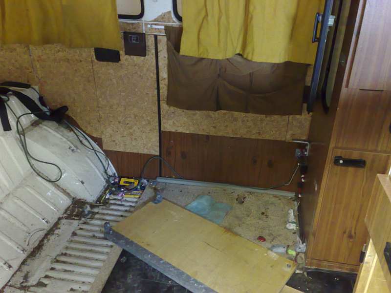

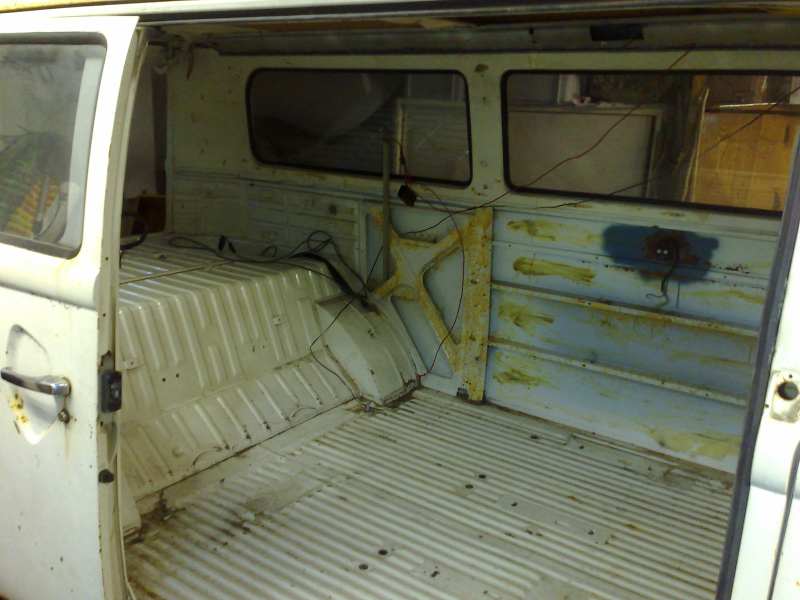

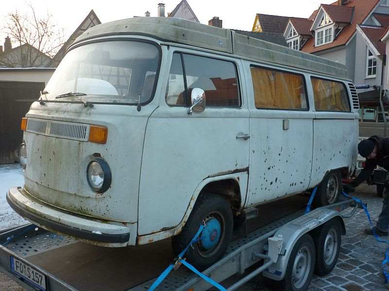

Endlich ist es soweit, der Bus steht seit Freitag bei uns in der Garage. Da der Vorbesitzer den Brief verlegte, hat sich das noch etwas hingezogen. Als erstes wurde Samstag Nachmittag der Bus innen geräumt. Ging ziemlich schnell und die Einrichtung wurde bis zur Wiederaufarbeitung im Dachboden verstaut. Die ersten Versuche denn Motor zu starten waren kläglich. Erst hing der Anlasser, der mit mittelschweren Schlägen zur Arbeit gezwungen werden musste, danach war die Stromversorgung einfach zu schwach. Er sprang zwar mal kurz an, gesund hörte er sich aber nicht an ;-).
Am Sonntag ein neues Bat. Massekabel eingebaut damit die Stromversorgung besser wird und siehe da, der Anlasser dreht deutlich schneller und der Motor springt auch an. Um, die Geräusche im Motor, klingt nach Lagerschaden, mach ich mir kein Sorgen da der Motor eh überholt wird. Schade ist das der originale CJ Motor 1996 leider gegen einen 1600 Typ1 getauscht wurde.
Gestern Abend die erste Bestellung für Bleche rausgeschickt damit wir nächstes Wochenende mit den Schweißarbeiten beginnen können.

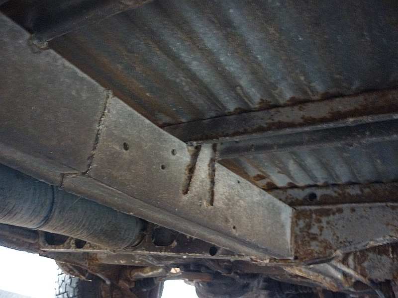

Geschweißt werden mussen die Türen, Kniestücke, Schiebetür, Radläufe hinten, Ecken hinten, Abschlußblech, Motorklappe, Baterieböden und Hecklappe. Der Unterboden ist zwar rostig aber bisher haben wir keine Löcher gefunden. Insgesamt ist reichlich Arbeit vorhanden die wir in den nächsten Monaten abarbeiten werden.

Nachdem wir bei der großen Kältewelle durch unsere Gaskanonen und nicht durch Glühwein geschützt waren ging es mal munter weiter. Die Kiste ist jetzt komplett leer, der Motor läuft nach langen betteln wieder, leider hat er nen Lagerschaden, Cornell ist mächtig am Tür schweißen und es macht sich bezahlt das wir immer wieder in Blechbearbeitungsmaschinen investiert haben. Die erste Blech Lieferung ist auch schon da und bis auf zwei Bleche sogar brauchbar. Heute hab ich auf die schnelle noch eine Blech-Abkantbank gebaut und hoffe das Teil funzt etwas besser als unsere alte.
