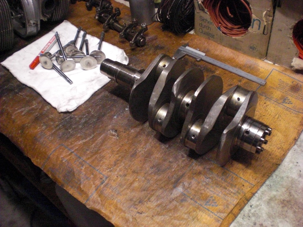

So,
die tage war dann der Weihnachtsmann auch bei mir zu Haus, hab ne gebrauchte sowie geprüfte KW von CB-Perf. günstig erstehen können und wurde rechtzeitig zu Fest geliefert... mal sehen was die taugt ;)
edit: die 78´er Welle wurde zur Seite gelegt und ne neue wird angeschafft :)
