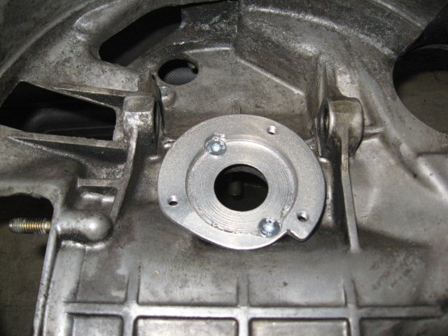

Getriebeglocke kürzen:
Es muss nicht immer CNC sein.
ELO
Beiträge: 2054
Fahrzeug: Suzuki Bandit 600
Wohnort: 71364
Re: Typ 3 1600T
Beitrag von ELO »
Es fängt schon an mit der Gewichtseinsparung ................ :D :D :D
Die Welle wird ja auch noch ein wenig leichter ;)
ELO
ELO
Beiträge: 2054
Wohnort: 71364
Re: Typ 3 1600T
Beitrag von ELO »
Mir fällt da gerade ein ........ Die Scheibe mit den kleinen Stabmagneten kannste ja auch weglassen und durch Passscheiben ersetzen......auch wieder ein paar Gramm :D
Uwe
Beiträge: 1211
Re: Typ 3 1600T
Beitrag von Uwe »
Schnell noch einen Adapter für den Ausrücker gedreht/geflext.
Wer braucht schon ne Fräse, wenn man ne Flex hat. :character-oldtimer:
Uwe
Beiträge: 1211
Re: Typ 3 1600T
Beitrag von Uwe »
Achso,
der soll ja da dran.
Bye, bye Kupplungsseil und Umlenkungstheater.
