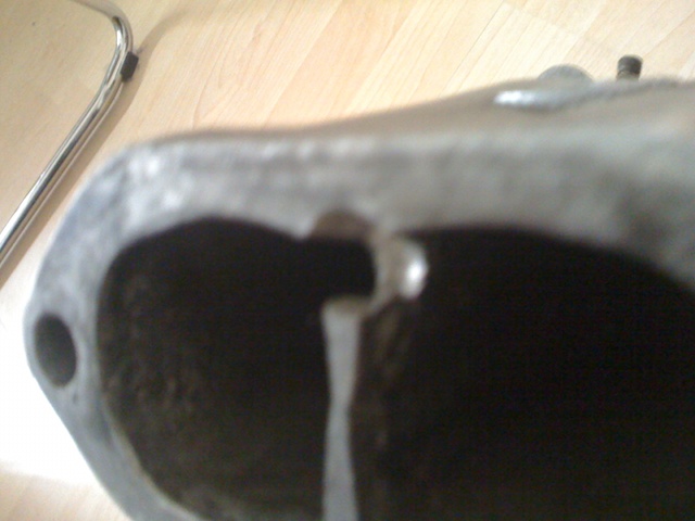

Kann mir mal einer sagen ob DAS normal ist?
Was macht diese (unfachmännische) Bohrung da?
Ist bei beiden Ansaugrohren so. Ist das schlimm?

könnte eine achsgleichsbohrung sein ,....... die orginalen ansaugstutzen haben so was ähnliches auch ......

Einige Köpfe haben einen dicken Passtift an der Stelle, wird wohl dafür sein.

Ah gut, dann bin ich beruhigt

Die habe ich auch und dient wirklich zum Ausgleich...bei mir ist das halt nur direkt im Drosselklappenteil...
