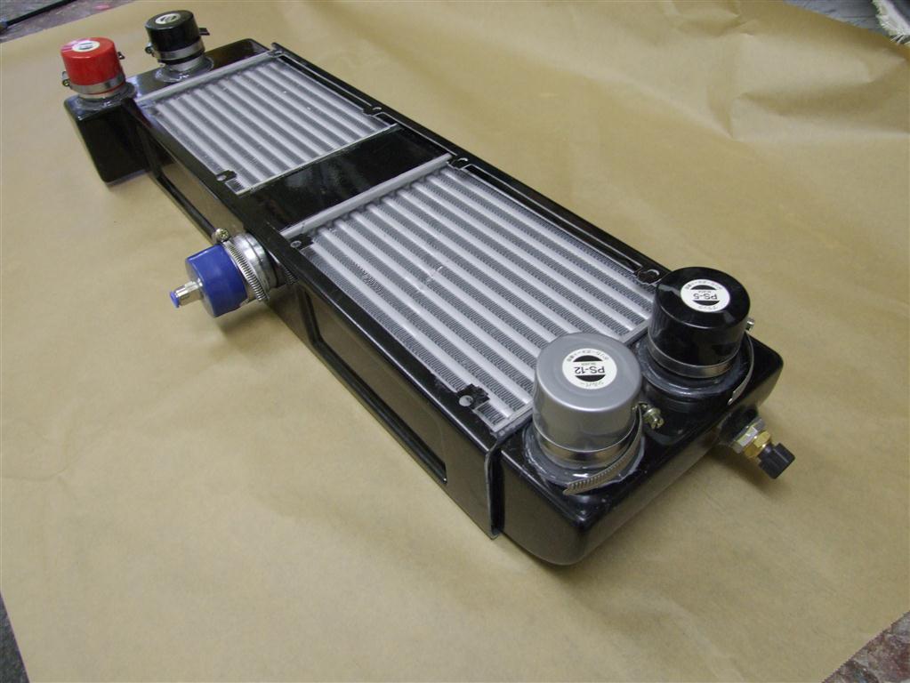

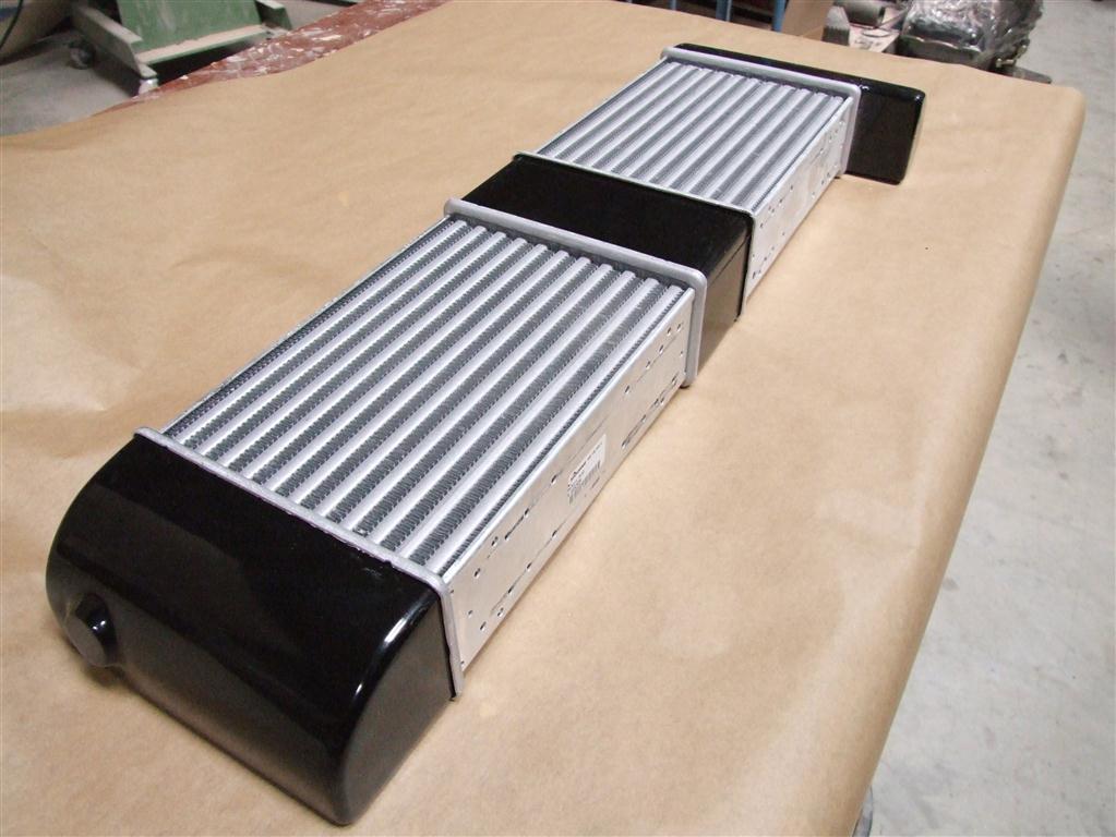

Flat4 hat geschrieben:schöner Ladeluft Kühler :handgestures-thumbupleft: ich suche genau so was kannst du mir noch ein Preis nänen? ( wäre halt ein 1200T er? )
mfg lukas :1200cc:
Der LLK wird so zwischen 800-1000 liegen .
Und wird dann für Deine Bedürfnisse gefertigt .

Dh. Die Motorbreite kann entsprechen noch verändert werden und die Position der Einlass Rohre kann auch im Mittelteil nach unten führen Z.B. für Turbo. Motoren.
Da Mittelteil kann länger oder Kürzer hergestellt werden , Die Lackierung ist meinem Fall ein Käusellack.
Die Endstücke habe ich nun auch etwas modifiziert .

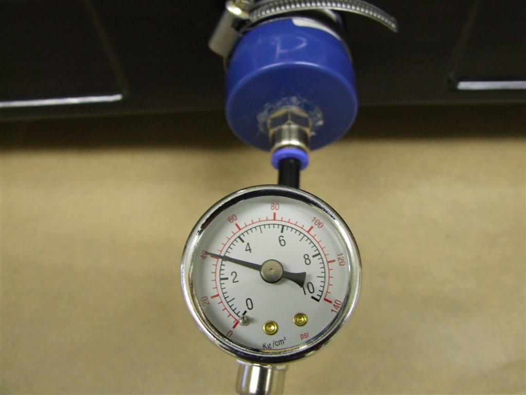

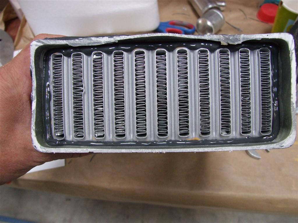

Die Druckprüfung hat 3Bar gut überstanden jedoch ist der Kühler bei 5 Bar dann doch auseinander geplatzt

Nach dem Test Aufgesägt

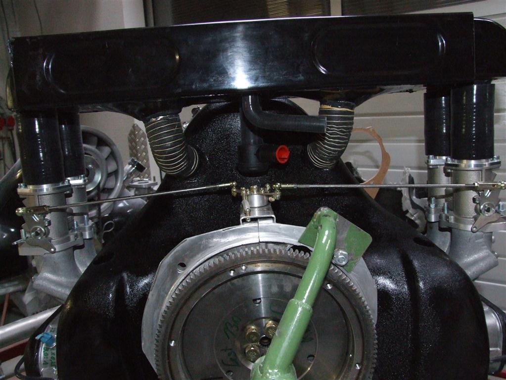

Flat4 hat geschrieben:Wird so nicht der llk ziemlich warm wen du warme luft vom motor nimst?
Oder ist das diräckt mit den lüfterrad verbunden?
nimt so nicht die kühlleistung ab?
der satz gefällt mir besonders ( Bei mir kommt kein Wasser ins Auto) ist bei mir genau so
guggst Du Hier ;-)
DSCF8746 (Medium).JPG (119.24 KiB) 11233 mal betrachtet
man erkennt auch das Pop- off -Ventil und den Schlauch zum LLR

Flat4 hat geschrieben:eben das bild meine ich ;) aber ich verstehe das nicht :oops: ich bitte um erklärung
dann überlege einfach mal

du brauchts den luft strom zum küllen des llk war ja klar.
aber warme luft steigt ja, wirt der llk mit der aufsteigende warne luft nicht auf gewärmt?
nimt nicht die külleistung ab um so mehr verzweigungen du hast?
