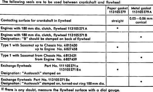

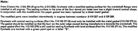

Kann es sein, dass die Papierdichtung für die 30PS Motoren ist? Und die Metall für 34PS?
Re: 1200er Kurbelwelle Schwungrad - Dichtung?
Verfasst: Mi 7. Jan 2026, 18:40
von lothar
Die 25-30 PS hatten Papier.
Die frühen 34 PS ebenfalls (natürlich größer),
die späten 34 PS + 40 PS Metall.
Falls das mit Papier und Metall nicht stimmen sollte, lasse ich mich gerne eines Besseren beleeren... :)

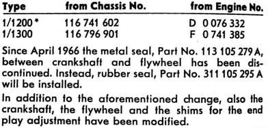

lothar hat geschrieben: ↑Mi 7. Jan 2026, 17:48
Steve67 hat geschrieben: ↑Mi 7. Jan 2026, 17:32 du hast die richtige Stelle gemessen, das konkave Schwungrad sollte mit "B" gestempelt sein. Das bekommt eine Metalldichtung, das plane eine Papierdichtung
hm, genau anders rum - verrätst Du uns Deine Quelle? :)
Hi Lothar,
hier steht es im Detail.
Viele Grüße
Stefan
https://www.thesamba.com/vw/forum/viewt ... t+flywheel
