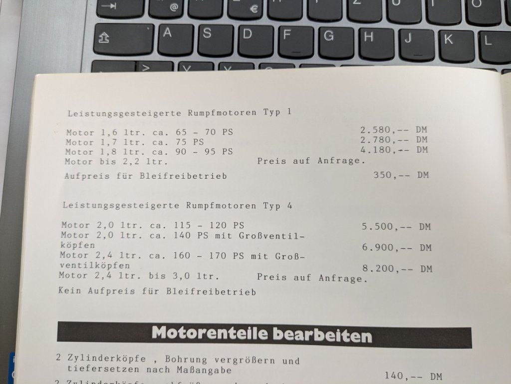

Re: 50kw eingetragen……Rätsel
Verfasst: Mo 28. Jul 2025, 09:28
von Junebug
Hier ein Auszug aus dem Krämer Katalog von 1990.
Der genaue Änderungsumfang wird da wohl schwer zu ermitteln sein, da es Krämer Tuning nicht mehr gibt und die Eintragung verm. auch uralt ist. Wenn man wüßte, wann und wo die Eintragung vorgenommen wurde, könnte man ggf. über die Prüfstelle was in Erfahrung bringen, wobei das mit der Dokumentation früher nicht so detailiert war. Aber, wer viel fragt, bekommt evtl. auch ne Antwort die ihm nicht gefällt ;)
Ich persönlich hätte da jetzt kein Problem ein paar nette Vergaser und ggf. auch nen hübschen Auspuff draufzubauen. Die Wahrscheinlichkeit ist groß, dass bei 50kW verm. eh 40er Weber zum Tuning Kit gehört haben.
