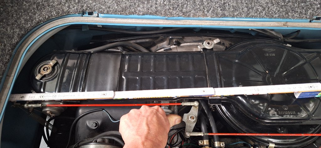

Wie kann ich den Typ 3 Abarth innen bearbeiten
Im Motorraum fehlt mir auf der linken Seite gut 1 cm Platz
Habe das an einem anderen Auto gemessen wie weit das Gestänge aufgeht bis Trennfuge Motor
Dann geht das basteln los
