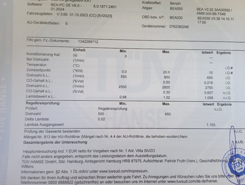

Negativ: Abgasprüfung für Autos mit Kat nicht bestanden. Wäre nicht nötig gewesen, aber mindestens Euro 1 sollte es schon sein . Zu fett, gleichzeitig zuviel o2 im Abgas. Evtl. Undichtigkeit in der Abgasanlage. Der Prüfer meinte, für Subaru sei er zu wenig Spezialist um die Ursache zu wissen . Empfehlung zu einem Subaru Werkstatt Meister zu gehen für Abgasprüfung und Fehlersuche.

Ich versuche, ein Bild von der Prüfbescheinigung einzustellen. Habe vorhin den neutral Schalter durchgemessen. Sollte Durchgang bei eingelegtem Gang sein und offen im Leerlauf. Bei mir war immer offen. Teil ist bestellt. Dichtigkeit bei laufendem Motor steht noch aus.

die Werte, die ich brauche, sind auf der AU Bescheinigung nicht drauf. Dafür braucht es eine ganz normale Messung im Messbetrieb als Viergastester.
Die Abgastester speichern die Werte zu jeder AU ab, aber die muss der Prüfer über den Kontrollausdruck ausdrucken. Das macht wir, wenn wir eine nicht bestandene AU haben, um schon einmal einen Hinweis auf die Fehler zu bekommen.

Das ist doch schon mal etwas. Dann ist er zu mager, obwohl die Regelung ja etwas korrgiert. Sie wird aber am Regelanschlag sein. Das hat aber nichts mit dem Leerlauf zu tun.
