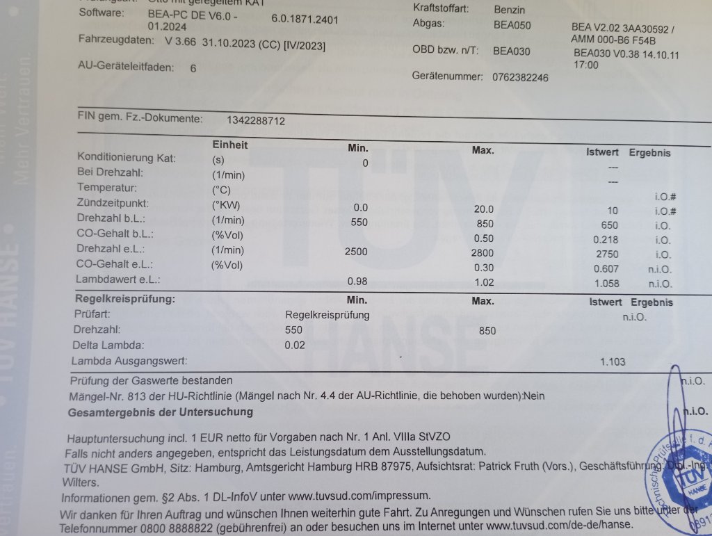

Negativ: Abgasprüfung für Autos mit Kat nicht bestanden. Wäre nicht nötig gewesen, aber mindestens Euro 1 sollte es schon sein . Zu fett, gleichzeitig zuviel o2 im Abgas. Evtl. Undichtigkeit in der Abgasanlage. Der Prüfer meinte, für Subaru sei er zu wenig Spezialist um die Ursache zu wissen . Empfehlung zu einem Subaru Werkstatt Meister zu gehen für Abgasprüfung und Fehlersuche.

Für die Abgasdiagnose ist kein spezielles "Subaruwissen" notwendig. Das sollte jede gute Werkstatt mit einem 4 Gastester schaffen.
Die P0 Codes sind herstellerübergreifend, dafür steht die 0. Die 3 und die 5 zeigen die Baugruppe, in der der Fehler ist an. Für die 3 ist das Zünd- oder Verbrennungsausetzer. Für die 5 sind das Geschwindigkeits- oder Leerlaufregelsysteme.
Da Du von zu fett und gleichzeitig zuviel O² sprichst, können das Verbrennungsaussetzer sein, die von zuviel Kraftstoff kommen. Interessant wäre dabei zu wissen, was CO², HC und Lambda angezeigt haben. Dichtheit des Auspuffs sollte sich mit einfachen Zuhakten den Endrohres bei laufendem Motor prüfen lassen.
Ein Voltmeter auf dem Signalkabel der Sonde (noch besser ein Skop) zeigt Dir die Tätigkeit der Sonde an. Eine einwandfrei funktionierende Sonde ist auf eine eine dichte Auspuffanlage mindestens im Bereich von kurz hinter der Sonde bis zum Motor angewiesen!
Wenn da Falschluft rein kommt, fettet das System an! Gerade der aufgeschweißte Stutzen für die Sonde kann da viel Freude bereiten.
Bei den 5er Fehlercodes würde ich erst einmal den Leerlaufschalter prüfen. Sprich Drosselklappe geschlossen wird unter Umständen dann nicht erkannt.
Schau da mal bitte nach und dann sehen wir weiter.

Ich versuche, ein Bild von der Prüfbescheinigung einzustellen. Habe vorhin den neutral Schalter durchgemessen. Sollte Durchgang bei eingelegtem Gang sein und offen im Leerlauf. Bei mir war immer offen. Teil ist bestellt. Dichtigkeit bei laufendem Motor steht noch aus.

die Werte, die ich brauche, sind auf der AU Bescheinigung nicht drauf. Dafür braucht es eine ganz normale Messung im Messbetrieb als Viergastester.
Die Abgastester speichern die Werte zu jeder AU ab, aber die muss der Prüfer über den Kontrollausdruck ausdrucken. Das macht wir, wenn wir eine nicht bestandene AU haben, um schon einmal einen Hinweis auf die Fehler zu bekommen.

Konnte heute bei zugehalten Endrohr kein Leck finden.
Gruß und gute Nacht
Niko
Re: Problem Motorlauf EJ 25
Das ist doch schon mal etwas. Dann ist er zu mager, obwohl die Regelung ja etwas korrgiert. Sie wird aber am Regelanschlag sein. Das hat aber nichts mit dem Leerlauf zu tun.
Ich habe oben gelesen, das Du die Tankentlüftung angeschlossen hast. Die Schlauchdicke sollte da kein Kein für sein, dass es nicht funktioniert.
Aber normalerweise ist die Entlüftung an einem Aktivkohlebehälter angeschlossen und der wird über ein Magnetventil am Saugrohr entlüftet. D.h. Das System wird nur zeitweise angesteuert.
Hast Du das so alles montiert?

Dann ist jetzt der Moment für detaillierte Abgaswerte im Leerlauf und bei höherer Drehzahl 8-)
