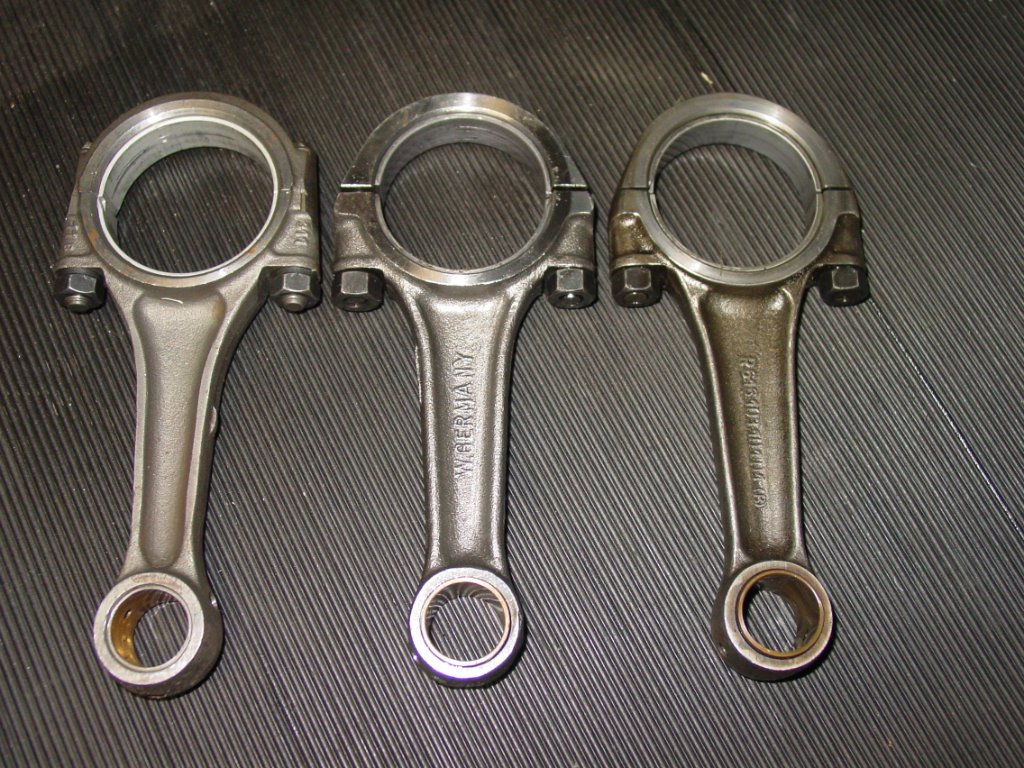

Was genau heisst das - es gab für eine bestimmte Zeit andere Pleuel ?
Woran erkennt man die Porsche-Pleuel?

Mr.Bug hat geschrieben: ↑Fr 20. Sep 2024, 15:10 Woran erkennt man die Porsche-Pleuel?
Die Porsche-Pleuel (eigentlich Porsche-Style-Pleuel) haben einen
53er Lagerdurchmesser

Mal Bilder der Pleuel:
DSC01107 (2021_05_05 19_08_42 UTC).JPG (235.78 KiB) 9493 mal betrachtet
Rechts original Porsche 616 mit 53er Lagerdurchmesser, Mitte eine Nachfertigung, wie sie unter anderem von der Firma Limbach verwendet wurde, und links ein für Langhub angepasstes VW-Pleuel für 55er Lager.

Zu den Pleueln: ab 1983 hat Alfing die Gesenke für die Kurbelwellen WBX-tauglich gemacht. Der WBX bekam von Anfang an Kurbelwellen mit 55er Pleuelzapfen, wodurch die Serienpleuel beibehalten werden konnten. Wohl nach Aufbrauch der Porsche-616-Pleuel wurden die Wellen für die 2-Liter-Motoren ebenfalls auf 55er Zapfen geschliffen, die Rohlinge gaben das ja her, und nur noch modifizierte Serienpleuel verwendet. Dafür gab es dann Kolben mit verringerter Kompressionshöhe.
