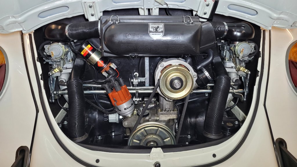

Henry / MKT hat geschrieben: ↑Di 11. Jun 2024, 06:40 GNZB3018.JPG
Heute könnte es so aussehen ;)
Sieht super aus! 1800 oder 2000er?

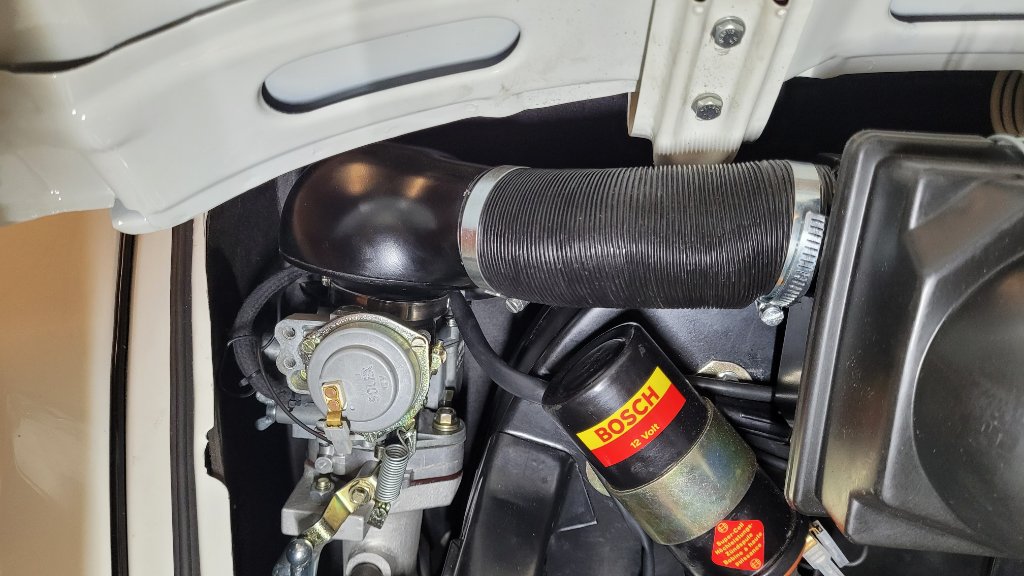

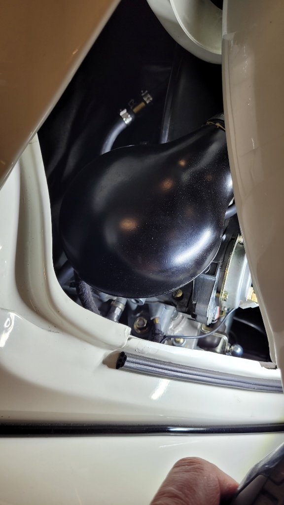

Hallo Henry,
was sind das für Luftfilter-Adapter auf Deinen Vergasern? Selber gebaut oder gibts das irgendwo käuflich ?
Ein wirklich schöner Motor - sowas würde ich auch gerne realisieren als TSV1800. :obscene-drinkingcheers:
VG :like:

Alternativ so aus dem 3D Druvker.
Hier auf einem 2,1l Oettinger:
92x78
36/40 PDSIT mit 32er Venturies
40/35
JN135 Nockenwelle
9,0:1
CSP Endschalldämpfer
