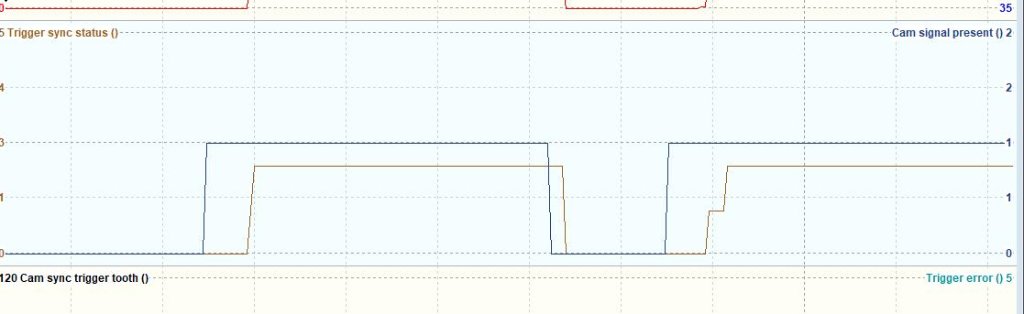

Kleines Update...

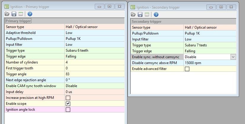

ich wollte unbedingt den originalen Subaru Triggerrad 6 (primary) und 7 (cam) versuchen. Ecumaster hat ja die Voreinstellung drin.

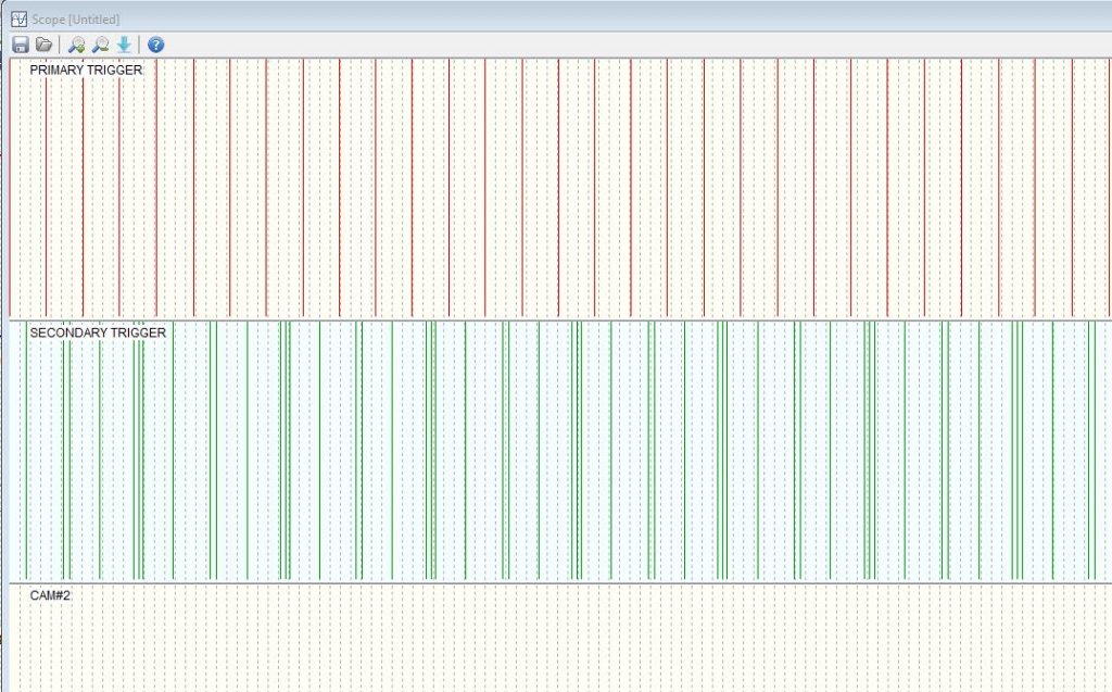

Die Signalen Primary und Secondary Trigger sind da.

Nachdem ich dann den Trigger Angle ermittelt (ZZP) und die Ignition Events um 1 verschoben habe, hat es dann geklapt. Für Cam Sync sind keine weitere Einstellungen notwendig.

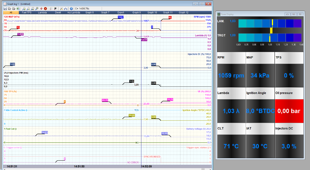

Gut zu sehen wie der Cam sich mit Prim Trigger sync'd. Das Ganze dauert 0,45 sek.
Sync 6 7 mit Cam.jpg (38.81 KiB) 23216 mal betrachtet
Screenshot 2024-05-31 150611 6 7 mit Cam sync.png (236.53 KiB) 23216 mal betrachtet
Jetzt läuft der Motor immer noch mit Wasted Spark und Squirt once, aber es braucht die 36-1 nicht mehr.

Das ist natürluch absolut premium wenn das Triggersystem hinterlegt ist:-).
Musstest du den Offset noch abblitzen? Das sollte doch bei einem OEM Primery Trigger nicht nötig sein,wenn man das schon auswählen kann.
Aber so oder so, schon geil wenn das geht.
Re: Subaru EJ22 mit Ecumaster
Verfasst: Fr 31. Mai 2024, 19:31
von JochemsKäfer
Der TA Trigger Angle war default auf 65 und Ignition Offset “0” eingestellt. So hat es bei mir nicht funktioniert. Ecumaster Helpdesk hat dann nochmal den Hinweis gegeben den korrekten TA via Pistole zu ermitteln. Da das Ganze mit den Ignition Outputs zusammenhängt war das wahrscheinlich der Grund. Der Subaru 6 erzeugt ein ähnliches Bild wie ein Multitooth und der Subaru 7 wie ein 1 Tooth. Ecumaster nimmt der 6 Tooth und konvertiert es in ein 4 Tooth Signal.
Verfasst: Sa 1. Jun 2024, 09:35
von Xmil
Du hast doch aber bei beiden Triggern noch „Disable“ drin!?
Verfasst: Sa 1. Jun 2024, 11:10
von JochemsKäfer
Hallo Bert,
beim secondary trigger hat diese enable funktion eine Auswirkung aufs cranking. Damit kann er in zB Wasted Spark Modus starten.
beim primary trigger habe ich noch keine Information erhalten (und ich finde nichts im Manual) was diese Funktion machen soll. Das prüfe ich noch. Aber am Log sieht man, dass die beiden sich synchronisiert haben.

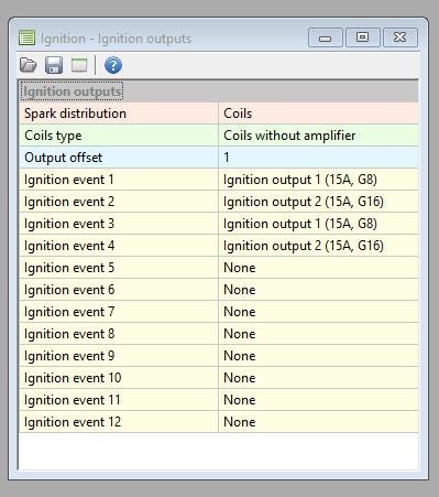

Nun läuft der Motor mit NGK Einzelzündspule...
kann jemand mir sagen wie man so eine Spule abblitzt ?

Bei der Black aber nicht per default. Da geht alles via Ign. Outputs cranking table.
dort musst du nämlich die wasted spark konfig für den einzelne zündspule angeben. Nach synchro geht es dann in full sequential.
Aktuell sind meine Einzelne Zündspule noch als "Wasted" konfiguriert. Nächste Schritt dann Sequential.
