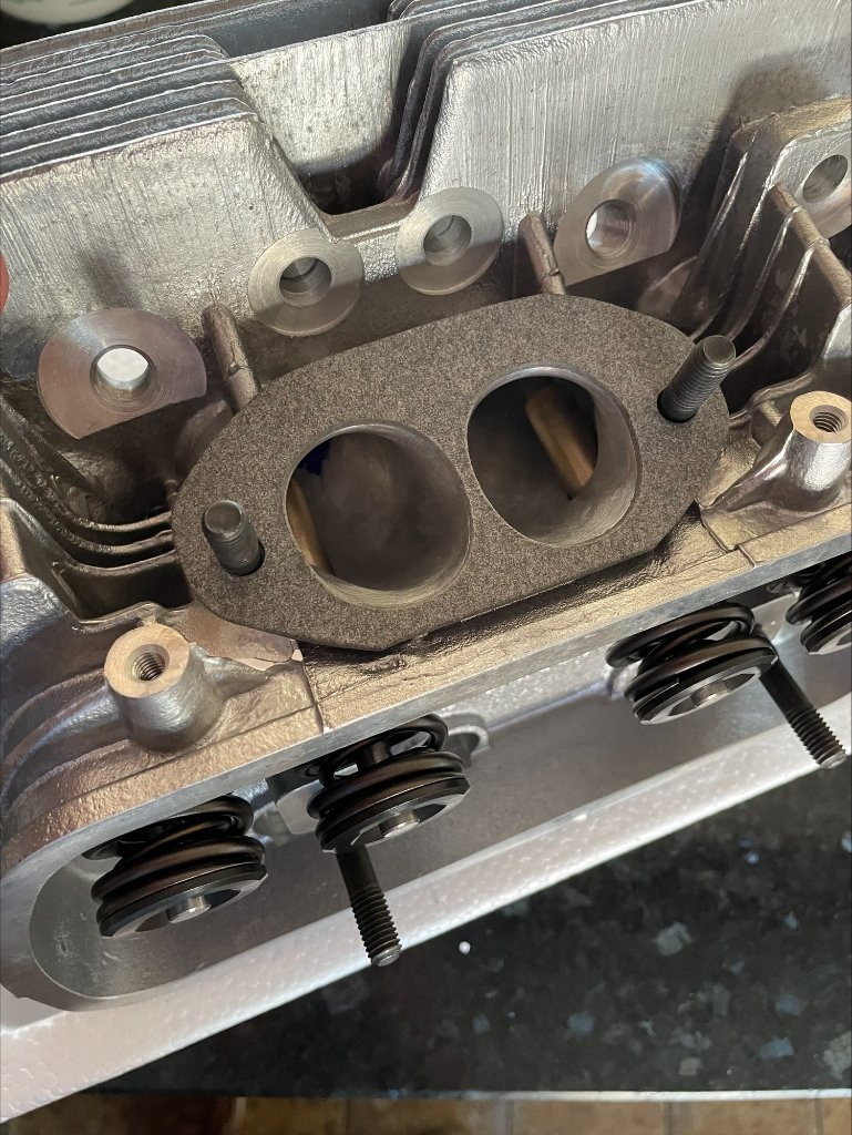

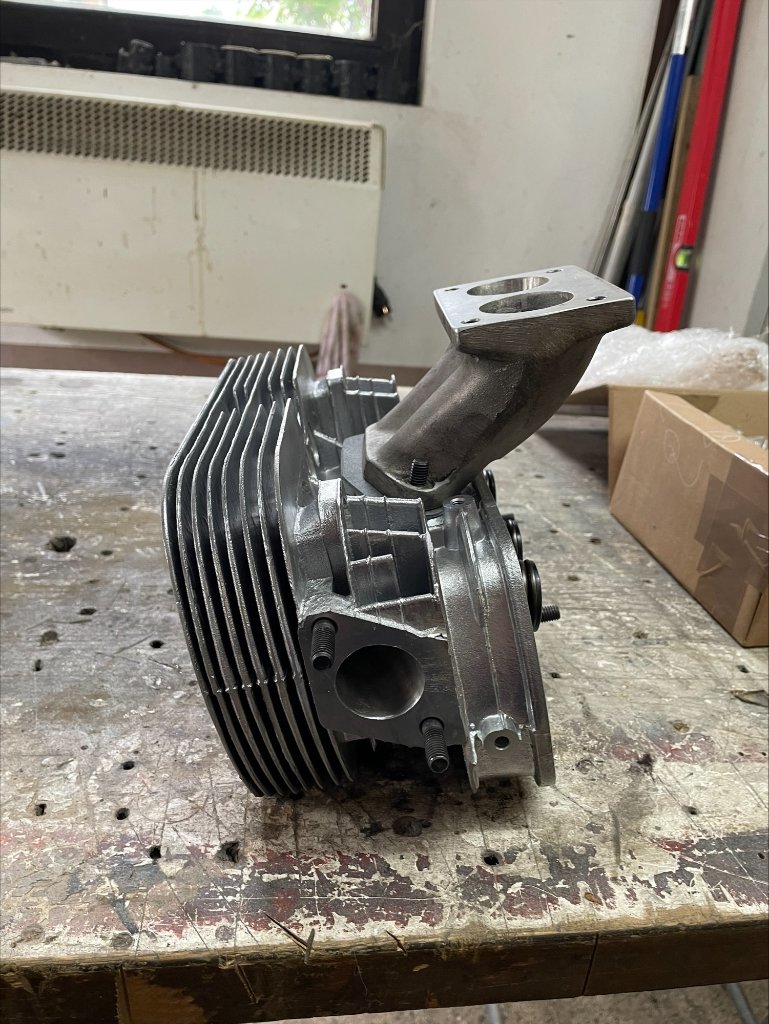

Hallo Zusammen,
hier mal ein Zwischenstand zum Motor (der Aufbau wird sich aber noch ziehen).
Die ersten Teile sind gesammelt:
- neues original VW AS41 Universalgehäuse
- Glyko Haupt- und Nockenwellenlager

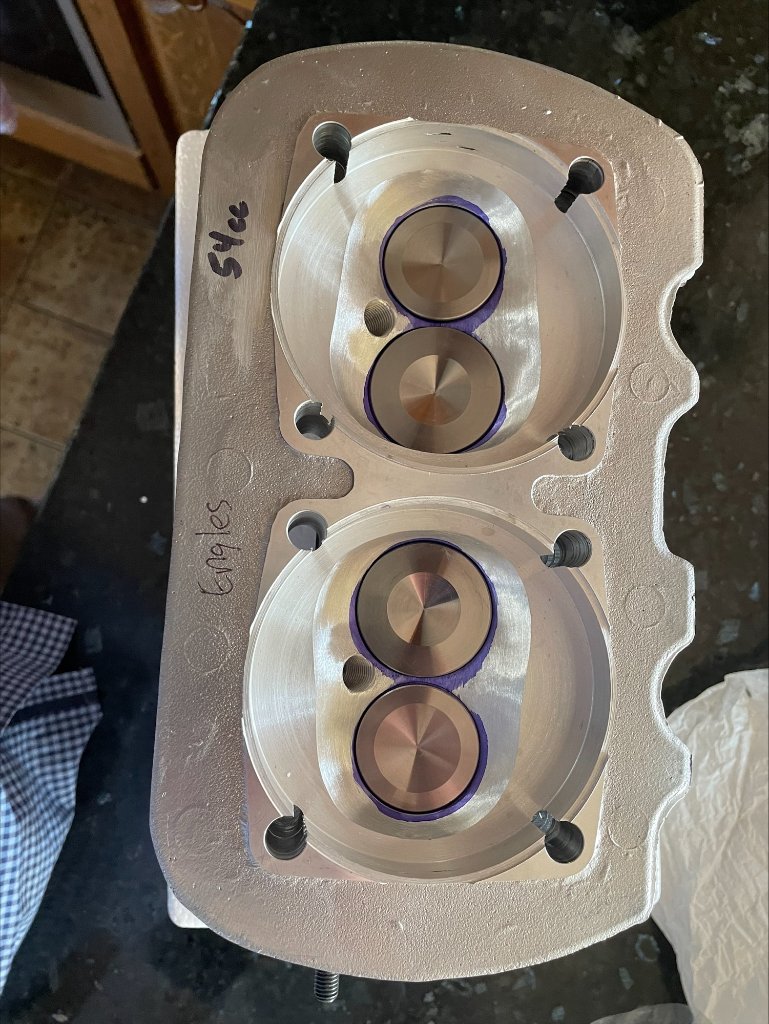

- Steve Tims Stage 1 Plus Kopfe mit 42/37,5er Ventilen, relative kleine Kanäle, 54ccm Brennraum
- Gene Berg DCNF Saugrohre
- VW Kipphebelwelle geschraubt mit 1:1,15 Kipphebeln
- 1,5l Zusatzölsumpf
- 42mm Typ 3 Python Auspuffanlage
- Petronix Zündverteiler
- NOS Typ 3 Ölkühler
- NOS Typ 3 Lichtmaschine
- komplette Verblechung
- Kleinscheiß

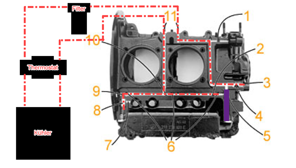

Ich habe mir nochmal Gedanken zur Full-Flow Ölfilterung gemacht. Gerade bei Schräglenker Typ3s ist ja sehr wenig Platz an der Ölpumpe für den Abgang am Pumpendeckel...man muss die Motortraverse ausfräsen, ggf. auch den Gebläsekasten und dann mit vielen Fittingen mehrfach ums Eck...
Was haltet Ihr von der Idee:
Öldruckregelkolben Lüfterradseite entfällt. Kanal wird bis oben verschlossen, so dass Öl immer über Ölkühlerflansch strömen muss. Original Ölkühler wird durch Ölkühleranschluss ersetzt. In der abgehenden Ölkühlerleitung sitzt zunächst ein externer Ölfilter, dann kommt ein externes Thermostat (kann auch im Filterflansch integriert sein) und ein externer Ölkühler, von dort wieder zurück auf den Ölfilterflansch.
Vorteile: kein Ölpumpendeckel mit Abgang, keine Gehäusebearbeitung nötig, Öl wird auch im kalten Zustand gefiltert, kein Originalölkühler im Gebläseluftstrom (bessere Kühlung Zylinder 3)
Nachteile: kein Originalölkühler im Gebläseluftstrom
Grüße Holger

Sehr schicke Köpfe !
Wie lange war die Lieferzeit?
Hast Du die mit 54cc bestellt ?
Wenn das mit dem Ölkreislauf so funktioniert , ist
Das super . Gibt es so lange „Stopfen“ für das Regelkolbenloch ? CSP hat jetzt ja super ölkühleranschluss mit Thermostat im Angebot
Gruss
Micha
Re: Typ 3 Motor 2180ccm in Planung
Verfasst: Di 19. Nov 2024, 09:46
von armin
Genau so habe ich das mit dem Ölkreislauf geregelt. Allerdings nicht mit einem Stopfen, sondern mit einer zusätzlichen Feder in der Originalen also Doppelfeder. Als Flansch anstelle des Originalölkühlers einen von Ahnendorp (BAS) als der noch bezahlbar war. Bild habe ich dir ja schon geschickt. Es ist zwar ein bischen eng, aber hinten links an der Rückwand ggü. der Zündspule läßt sich ein Filterträger mit Sandwichthermostat montieren. Nachteil: Die Ölschläuche laufen quer durch den Motor; da es aber gut funktioniert ist es eher Kosmetik. Bei den Stösselstangen reichen evtl. auch serienmäßige. Je nach Nockenwelle, Ventilfeder und Drehzahl. Ich hatte bisher nur bei einer Nockenwelle (CB 2240) verbogene bei den leicht härteren Ventilfedern die üblicherweise in den Aftermarket 44er und den Panchitos verbaut sind.

@Baumschubsa: ja die TP Stößelstangen kenne ich, haben aber schon 12mm Durchmesser. Passen die noch in normale Stößelschutzrohre mit Serienkippern? JPM hat die auch und bietet spezielle Stößelschutzrohre an.
@Michael: Das Brennraumvolumen habe ich extra bestellt, Original haben die 60ccm. Lieferzeit bis sie bei mir daheim waren knapp 6 Wochen! Musst sie aber beim Zoll abholen. Die Stopfen wären Sonderkonstruktion, was CSP im Angebot hat funktioniert nur mit Abgang am Ölpumpendeckel.
@Armin: Hi :-P. Ja hab mir schon auf deinen Bildern gedacht, dass du das ähnlich gelöst hast. Gute Idee mit der Doppelfeder am Regelkolben, erspart ggf. die Sonderkonstruktion! Ich hatte gedacht, dass ich mit Filter, Thermostat und Kühler über das Getriebe gehe, dann habe ich das Geschlauche nicht im Motorraum.
Die Köpfe haben aktuell noch Doppelfedern aber ich dachte mir, dass ich mit Nowak-Welle, leichten TP-Stößeln und Alu-Stangen vielleicht auf Einfach Federn wechseln kann.

@aircoolio: Doppelfedern braucht der WBX mit seinen schweren Hydrostößeln. Dafür braucht der dann wieder Stahlstößelstangen. Mit leichten TP-Stößeln, Serien-Alu-Stößelstangen, und leicht verstärkten Einzelfedern hatte ich beim Typ 1-Motor bis 6500 U/min noch nie Probleme. Doppelfedern kosten bloß Leistung und bringen die Drehzahlfestigkeit in einen Bereich in dem man sowieso kaum unterwegs ist. Wenn der Ölfilter mit dem Thermostat und Kühler über dem Getriebe sitzt, also deutlich höher als der Motor, besteht evtl. die Gefahr, daß das Öl beim Stillstand in den Motor zurückläuft. D.h. bei jedem Start erst mal Öldruck aufbauen.
