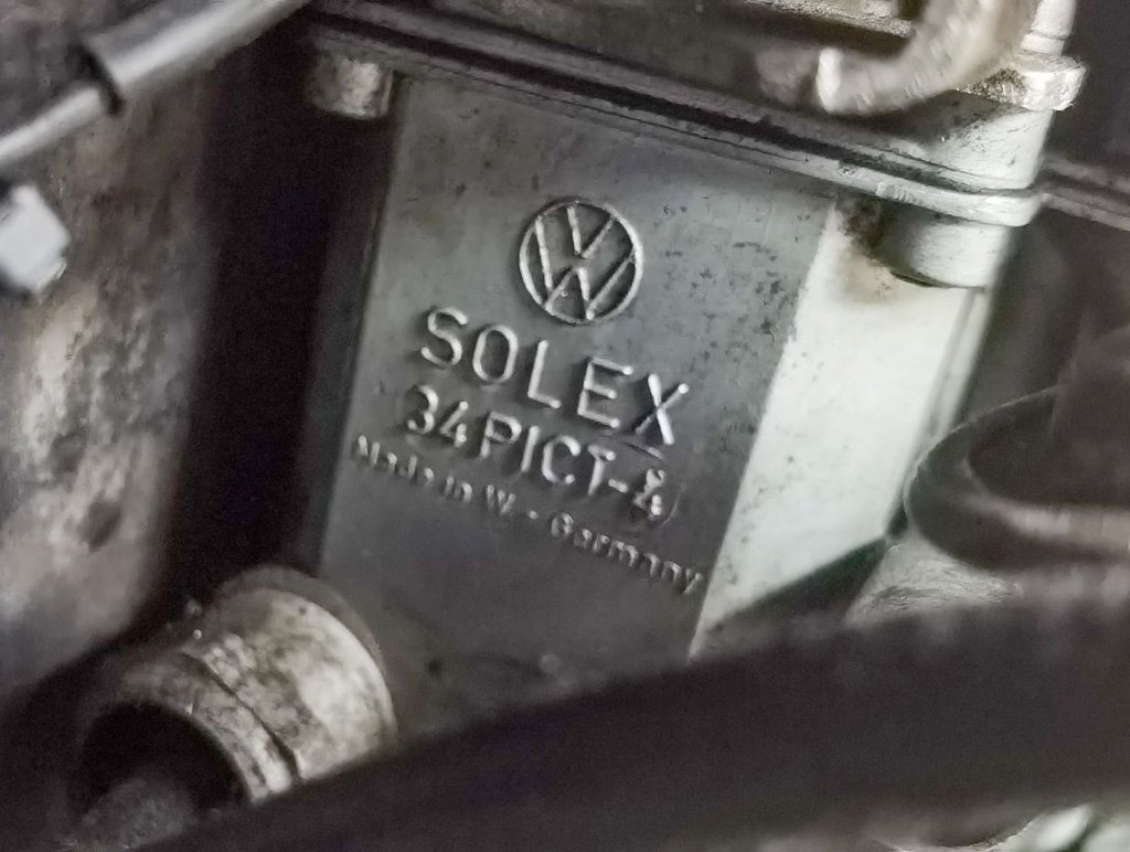

Ja, ist definitiv ein 34 PICT-4 - erkennbar an dem großen Deckel der Besch.pumpe, dem Schließdämpfer und dem Schlauch unten an der Schwimmerkammer.

Es ist tatsächlich ein 34 PICT-4 Vergaser, siehe Bild.
