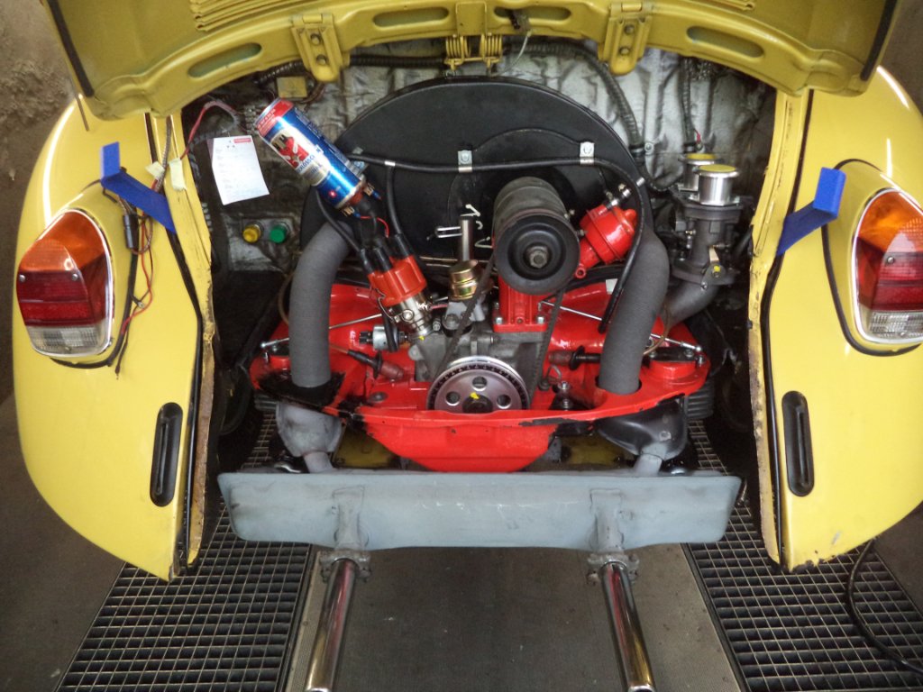

Re: echten alten 009ner mit welcher kontaktlosen Zündung?
Verfasst: Do 26. Okt 2023, 08:18
Bezüglich der Optik gibt es mehrere Möglichkeiten. 8-)
Motoreinbau August 2023 (4).JPG (174.54 KiB) 2387 mal betrachtet
Verfasst: Do 26. Okt 2023, 09:40
von Speedy63
Wie wäre es hiermit:
blau
...und damit:
Bosch
Verfasst: Do 26. Okt 2023, 11:08
von Pini1303
Ihr seid Spitze, das mit den Aufklebern gefällt mir, so blau hab ich im Lager liegen, könnte ich ja die NGK....
Bierdose drüber hatten wir damals schon, wollte eher klassischen Look...
