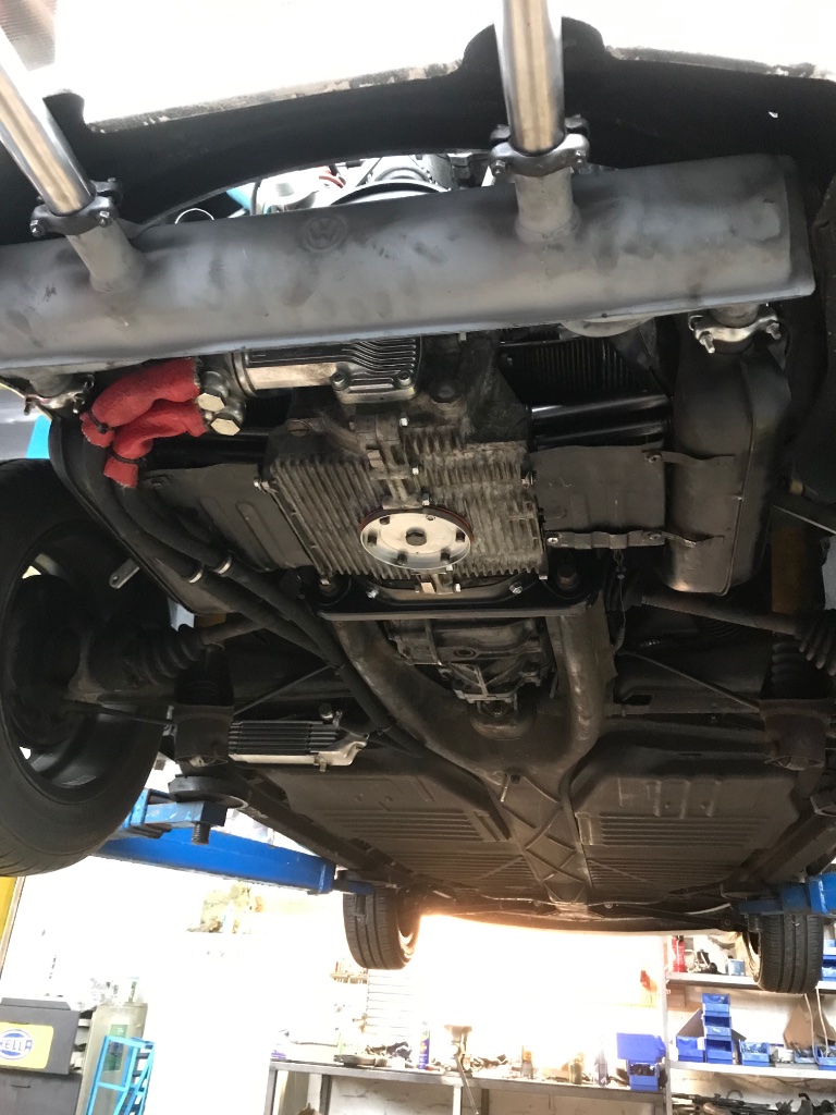

Re: 1600ccm mit Zusatzölkühler
Hier nochmal ein besseres Bild.
Die Schläuche, die zum Ölkühler führen, werden an besagtem Thermostat angeschlossen.
Dieses wird zwischen Ölfilterpatrone und Ölpumpe montiert.
Heute würde ich die Schlauchführung etwas anders machen, damit die Filterpatrone zum Wechseln besser erreichbar ist.
Aber ich wollte die Schläuche gerne weiter weg vom Motorgehäuse haben, wegen der Abwärme.

Vielen Dank für die Infos. So langsam verstehe ich die Anordnung der Teile. Die vom Themenstarter genannte Filterölpumpe sieht ja ähnlich aus, wie die andere auf dem Foto. Der Ölfilter ist auf dem Bild vermutlich von den rot isolierten Schläuchen verdeckt.
Ist die originale Ölpumpe mit den zusätzlichen Teilen nicht überfordert? Ölfilter, Schläuche und Ölkühler sind ja Widerstände im Kreislauf. Muss die orig. Pumpe ausgebaut und durch eine stärkere ersetzt werden, oder deckt die Filterölpumpe das ab?
Ja die alte Ölpumpe wird komplett durch die neue Filterölpumpe ersetzt. Die Filterölpumpen haben auch breitere Zahnräder und dadurch mehr Pumpleistung. Man braucht zum Ausbau einen speziellen Abzieher:https://www.csp-shop.de/werkzeug/oelpum ... 1687081764
@Flow666: Du hast Schrauben an der Pumpe eingesetzt, wie hast Du die abgedichtet? Ich will die alten Stehbolzen durch längere ersetzen und wieder die spezial M8 Dichtmuttern verwenden. Man könnte auch Gewindestife DIN 913 einsetzen, nur welche Länge? M8x40 ist Serie, aber die Filterölpumpe ist dicker an den Schraubpunkten oder?
@Black Desire
Danke. Das ist die Info, die mir noch gefehlt hat. Jetzt verstehe ich den Aufbau. Ich werde wohl auch "Deine" Filterölpumpe verwenden.
Welchen Ölkühler nimmst Du? Wie befestigt Du ihn und die Schellen zur Befestigung der Schläuche?
Als Ölkühler verwende ich einen Standard Typ-1 wie er standardmäßig im Gebläsekasten sitzt. Mittlerweile gibt es passende Halter für das Drehstabrohr bei den Händlern zu kaufen. Als Schellen für die Schlauchbefestigung werden ich welche nach DIN 3016 verwenden. Pass aber auf welche Nockenwelle du verbaut hast, ich habe ausnahmsweise ohne vorher zu prüfen bestellt. Ist halt eine 50/50 Chance...
MfG
[/quote]
Bei mir sind die von CB-Performance mitgelieferten Schrauben verbaut - mein Motorenbauer wird die mit Gewindedichtmittel eingesetzt haben. Jedenfalls ist dort auch nach 10Tkm alles trocken. Vielleicht ist die Variante mit den längeren Stehbolzen aber schöner, weil die Gewinde im Motorengehäuse bei eventuellem Ausbau der Pumpe recht empfindlich sind.
Die Schläuche sind wie gesagt ursprünglich für den Leopard2 Panzer vorgesehen gewesen - die sind gefühlt auch selbst gepanzert
Ich meine, dass die im Inneren drei Gewebelagen haben und außen sind die ebenfalls massiv mit speziellem Gewebe umgeben. Entsprechend große Biegeradien haben die Teile allerdings dadurch auch.
@ Guenther: Ja, der Filter verbirgt sich exakt unter den roten Hitzeschutz-Ummantelungen.
MfG
[/quote]
Ich habe übrigens das Riemenscheiben-Abdeckblech etwas ausschneiden müssen.
Von der Pumpe selbst etwas Material abzutragen war mir
zu heikel.
Zur Info: Ich habe die Pumpe mit 26mm Zahnradbreite montiert.
Öldruckprobleme hat mein Motor nicht im geringsten, allerdings ist beim Neuaufaufbau auch ein annähernd jungfräuliches Motorgehäuse mit erst sieben Betriebsstunden (126er Industriemotor) verwendet worden.
Ich verwende 15w/40 Öl.
zu heikel.
