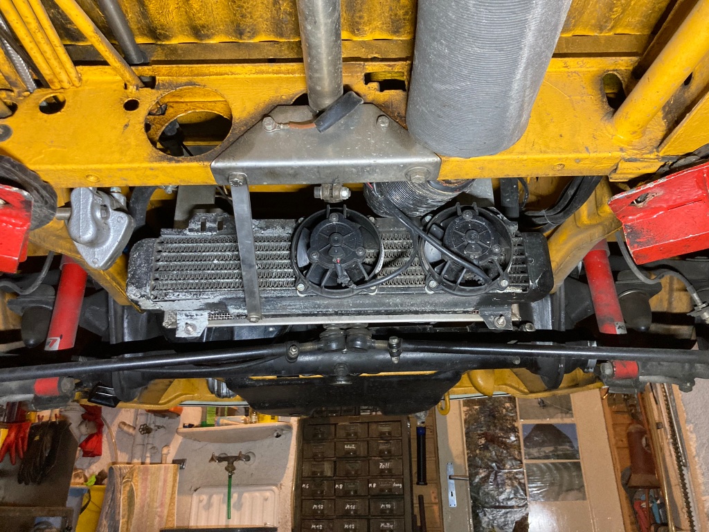

Ich nutze meinen Bus außer für grandiose Urlaube auch als Alltagsschlampe mit viel Kurzstrecke, da kommen leicht 10Tkm/Saison zusammen.
Mein Setup im T2 Westfalia:
Riechert Axialgebläse
Typ4 Motor: 2,4l ohne Serienkühler
Ölkühler/8 hinter der VA montiert.
Riechert TAD Thermostat mit 71/C Dehnstoffelement.
Öltemp.-Sensor für die VDO Anzeige sitzt unten/Ölwanne, wie beim 914er
Billet 30mm Ölpumpe
Orra Regelkolben Kit mit 45Grad Nut im Kolben und stärkerer Feder, sehr guter Öldruck bis Max. 4,5 bar, auch bei heißem Motor und Standgas nie unter 2bar.
Ursprungsproblem war meine geringe Öltemperatur von 80 Grad bei normaler Fahrweise, auch bei 30Grad Außentemperatur erhöhte sich diese nicht wesentlich, war mir etwas zu kalt.
Auf der heißen Seite, selbst bei flinker Passfahrt stieg sie nie über 115Grad was ja positiv ist.
Lange Vollgaspassagen tu ich meinem Bus (und mir) nicht an
Im Stau erreichte ich nach einer halben Stunde oder bei langsamer Fahrt über sehr schlechte Schotterstraßen im 1Gang auch mal 110 Grad. Länger konnte ich nie testen dann ging’s wieder weiter.

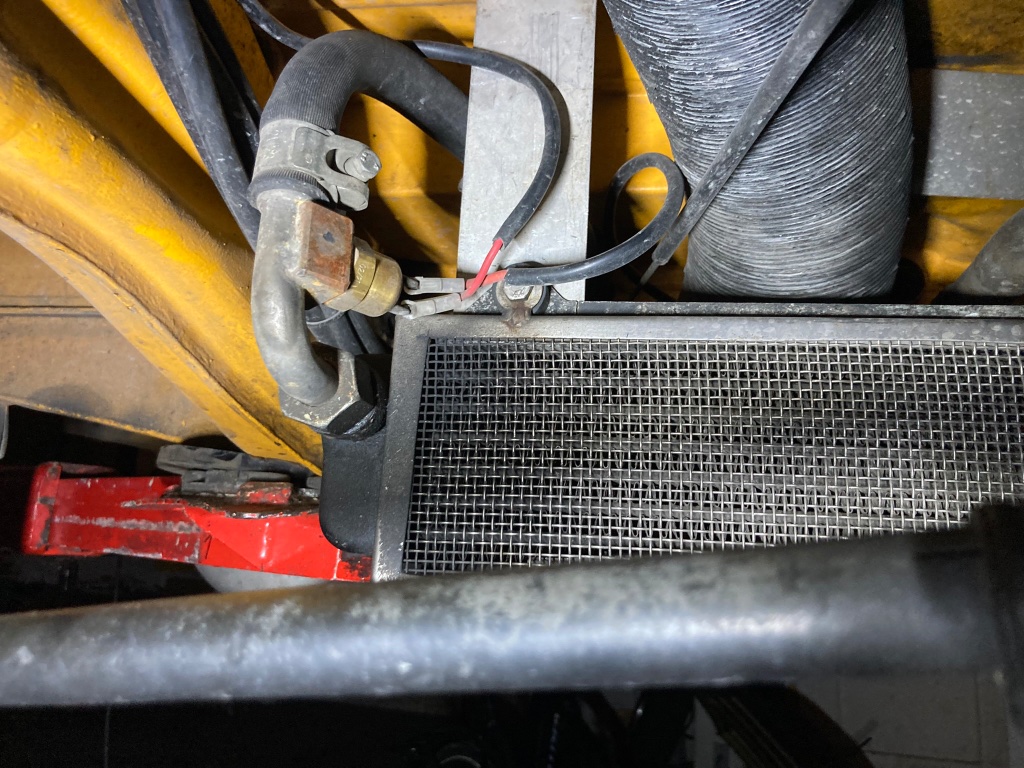

Um die Temperatur nach oben hin, besonders im Stau zu begrenzen, habe ich sicherheitshalber 2 kleine Spal-Lüfter direkt an den /8 Kühler montiert. Diese werden über einen 95Grad Thermoschalter welcher am Kühlerausgang montiert ist gesteuert.

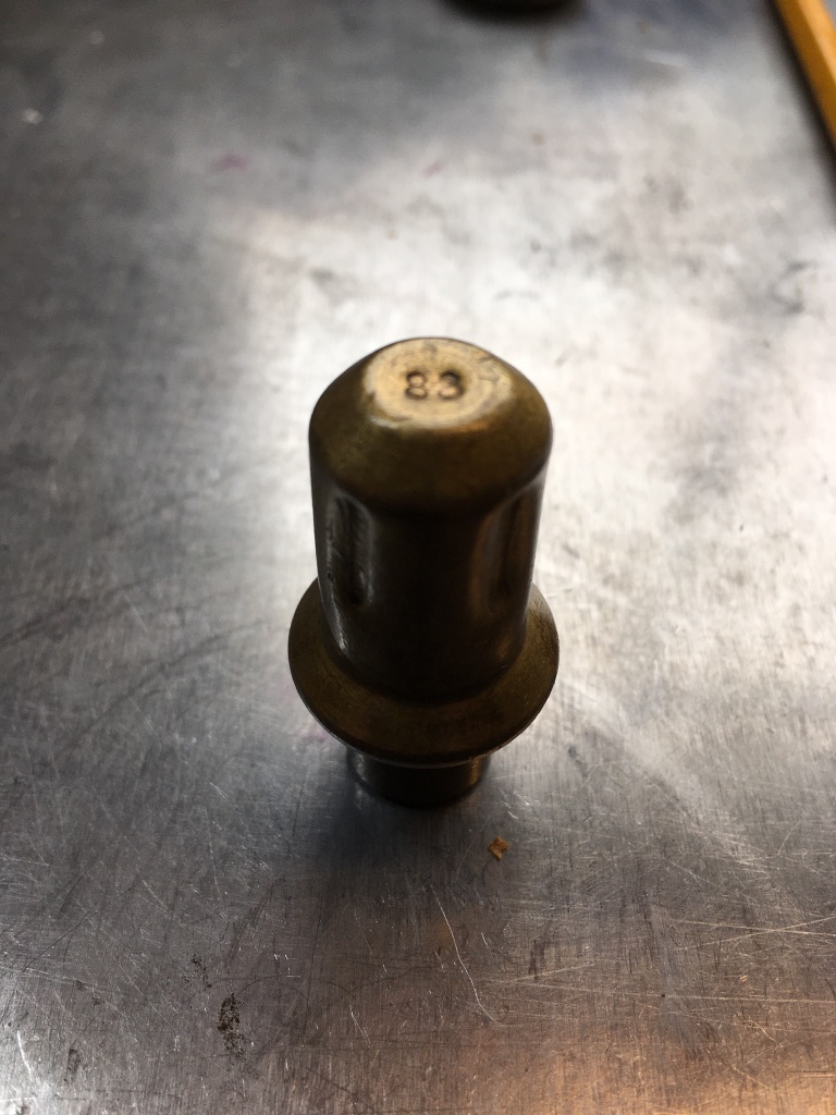

Das Dehnstoffelement habe ich durch eines von Riechert mit 83Grad ersetzt, Ergebnis:
Anzeige VDO:
Knapp über 110/C Lüfter an, läuft dann 40sec.
Bei 105/C Lüfter aus.
Während normaler Fahrt 90-95/C
Damit fühle ich mich wohler, mir scheint das ich beim Ölwechsel weniger Kondenswasser im Öl vorfinde, so wollte ich das haben. Eventuell könnte ich auch noch das nächst heißere montieren?
Ende nächsten Sommers weiß ich mehr

oberfeld0899 hat geschrieben: ↑Di 26. Dez 2023, 20:59
Hallo Ralph,.
interessant das es von Riechert ein 83° Dehnelement gab. Probiere es jetzt mit einem 105° Dehnelement. Werde dann berichten wie sich die Öltemperatur verhält. Das mit den Lüftern ist zur Sicherheit schon sinnvoll. Beim Käfer mit Frontölkühler ist es aus Platzgründen leider nicht so einfach.
Grüße aus Kandern
Michael
Hallo Michael
das 83Grad Teil sollte es aktuell noch geben, hab das erst letztes Jahr bei Riechert gekauft.
Ich befürchte das Du mit 105Grad nen Tick übers Ziel rausgeschossen bist.
Für mich wäre glaub ein 90-95Grad perfekt. Was ich bis jetzt beim Fahren feststellen konnte, die Grundtemperatur ist höher, bezügl. Max. Temperatur hat sich keine Änderung ergeben
Das mein Öl im Standgas (Stau) so heiß wird ist glaub ungewöhnlich, ich hab von der Käferfraktion bisher keine Bestätigung über ähnliche Probleme gehört.
Die 8 Meter Leitung zum Kühler und zurück besteht übrigens aus blankem 15/1 VA Rohr, trägt aber offensichtlich kaum zur Kühlung bei. Mit einer anderen Zündung hat sich auch keine Änderung ergeben.
Ralph
