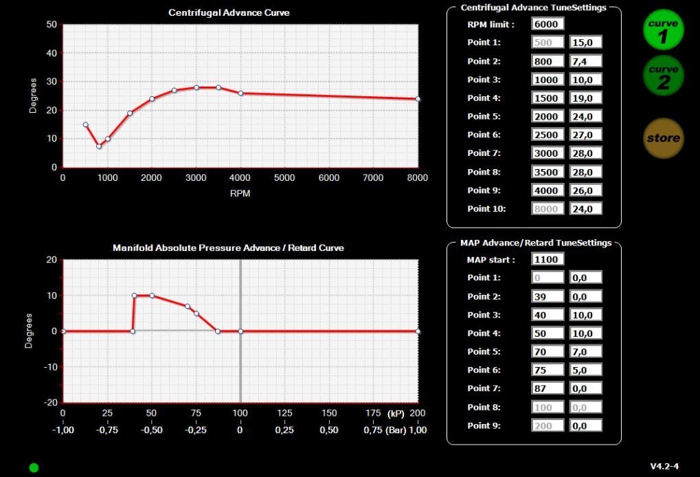

JochemsKäfer
- Beiträge: 546
- Käfer: 1303LS - '78
- Wohnort: 88069 Tettnang
Re: 123 Tune+ Zündkurven Sammlung
Du ziehst jetzt mit UDruck in LL die Kurve an.
Nicht gut.
1. Du musst dich nicht auf nur 5 Punkte einschränken. Mach doch eine schöne Kurve.
2. Mess doch mal im LL den Unterdruck. Dort den Frühverstellung im UDruck Kurve auf 0 setzen. Das gleiche während der Fahrt mal messen. Nur im Teillastbereich paar Grad hinzu.
Das war meine Kurve in März 2021. Ich meine, paar optimierungen gab es noch, aber das war eine gute Basis.
Grüße Jochem
Nicht gut.
Grüße Jochem
- 123Kurve.JPG (116.07 KiB) 10496 mal betrachtet
Hallo Jochem,
unterhalb der Drehzahl, die in MAP Start eingetragen ist, arbeitet die Unterdruckverstellung nicht. Das ist so gemacht, damit der Leerlauf unbeeinflusst bleibt.
Ciao, Johannes
Ciao, Johannes
JochemsKäfer
- Beiträge: 546
Ohaaaa...jetzt wirds aber gefährlich hier.
Schon mal Vollgas gefahren und dann den Unterdruck beobachtet???
Gerade bei Einvergasermotoren?

@ JochemDu musst dich nicht auf nur 5 Punkte einschränken. Mach doch eine schöne Kurve.
Klar, da hast vollkommen recht.
Meine Intension war erstmal vorrangig von den vorhandenen Daten (Tabelle / Kurven) 1:1 auf eine 123-Kurve zu schließen.
Dies, weil ich eben keinen KFZ-Beruf erlernt habe und mir zunächst Hintergrundwissen fehlt bzw. ich mir dann auch mal unsicher bin, ob ich das angelesene Wissen richtig verstanden habe. Desweiteren denke ich, daß der ein oder andere Anfänger irgendwann anhand des Beispiels in der Lage sein wird, Kurven von anderen VW-Originalverteilern abzuleiten.
Danke nochmals an die paar Forenkollegen, welche sich hier an Erreichung des Endergebnisses beteiligt haben.
Spätestens jetzt muß ich meinen Spruch
relativierenIn der Tat ist es aber wirklich so, daß um die Zündkurven eine große Geheimniskrämerei gemacht wird.
Diese geraden "Kurven" des Originalverteilers mit wenigen Umbruck-/Knickpunkten sind sicherlich der Tatsache geschuldet, daß dies bei den mechanischen Teilen damals eben Stand der Technik war und nur mit hohem Aufwand anders gestaltet werden konnte.
Dein Einwand zusätzliche Punkte zur "Abrundung" zu nutzen, wäre jetzt nächste Optimierungsstufe. Dito die in der 123-Anleitung beschriebene Möglichkeit mittels einer "Talmulde" die Leerlaufdrehzahl zu stabilisieren.
Gruß fux.
