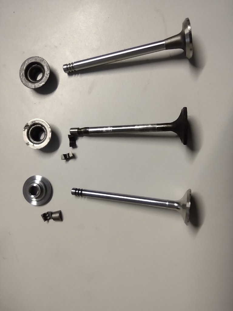

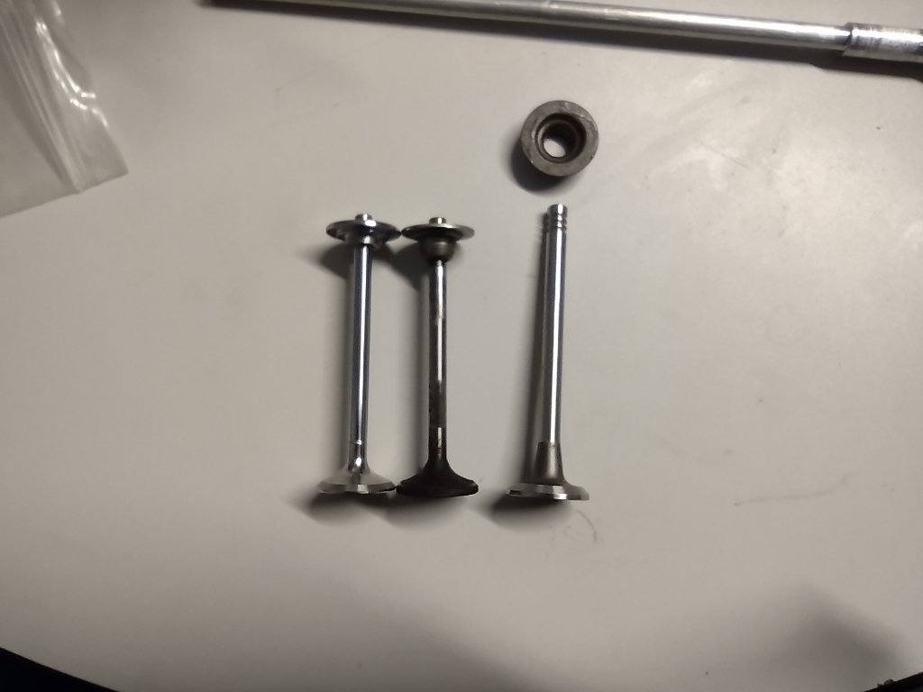

Hier mal Bilder
Alfa Ventil, 30PS Ventil und Typ1 Ventil

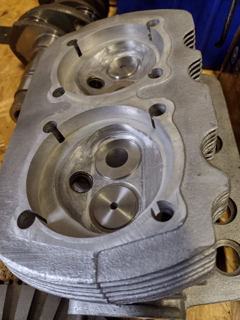

Einbaufertig
Re: Alternative Ventile 30 PS Motor
Verfasst: Mo 9. Jan 2023, 18:47
Geil...und sehr schöne Quetschkante für 30PS!!!!!!
