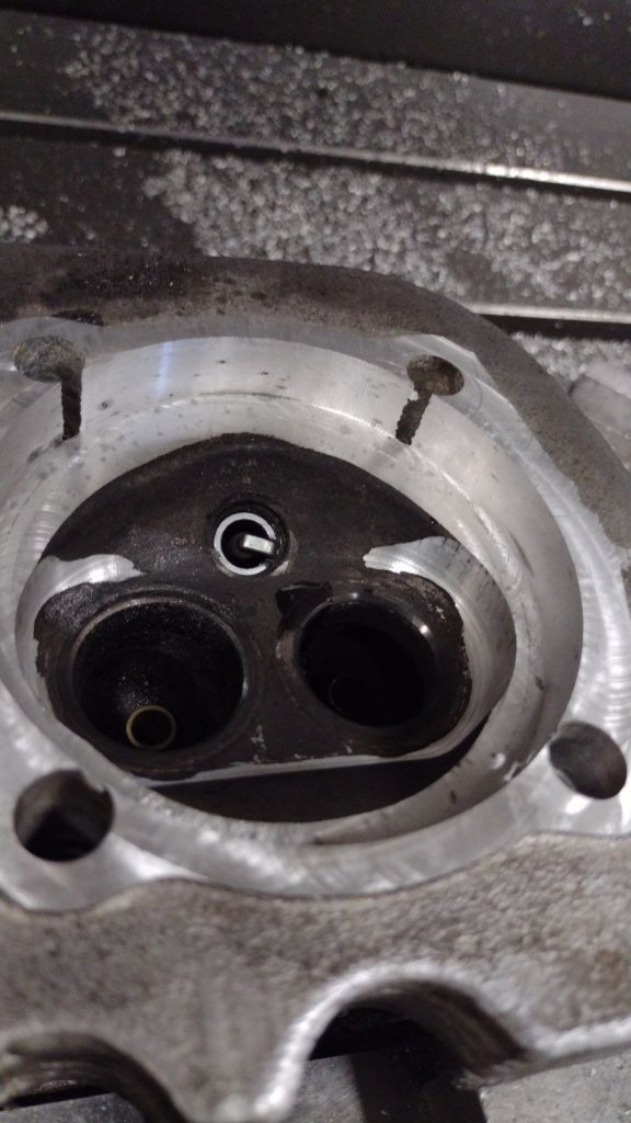

So sieht der Kopf dazu aus.

von AICVW65
Auf die Straße soll das bis April 2024. Eigentlich hab ich alle Teile zusammen, das Motorgehäuse ist bearbeitet inkl. Full-Flow Ölfilter. und die Köpfe sind auch fertig.

Re: 83mm KuZ auf 30 PS Motor
Verfasst: Mo 30. Okt 2023, 10:47
von Mr.Bug
Was hast Du an den Köpfen denn gemacht, bzw. was sind das für Ventile?
