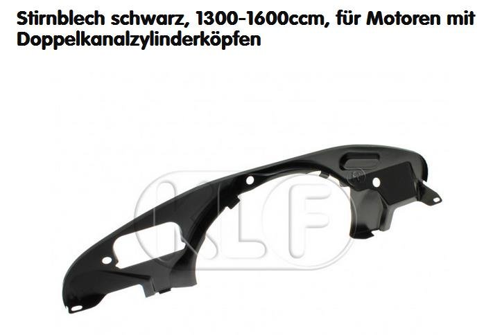

Kann mir jemand kurz zeigen welches Blech hier gemeint ist?
Jochem

JochemsKäfer hat geschrieben: ↑Sa 18. Jun 2022, 05:09 Kann mir jemand kurz zeigen welches Blech hier gemeint ist?
Jochem
Es geht um das Blech das in Fahrtrichtung vor dem Motor eingebaut wird. Zwischen Motor und Getriebe. Da geht die Abluft von Hundehüttenölkühler durch. Benzinleitung und Gaszugröhrchen.
Mir ging es dabei um Typ1 Motoren mit originalen Gebläsekasten. Der Rest, Flachmotor und Porschegebläse, ist aber auch interessant.
Re: Abschlussblech vorne weglassen?
Verfasst: Sa 18. Jun 2022, 07:21
von JochemsKäfer
Also dieses STIRNblech (?)
Verfasst: Sa 18. Jun 2022, 07:56
von Baumschubsa
Genau. Stirnblech ist das richtige Wort. Danke. Hab es mal in die Überschrift eingefügt. 😉
