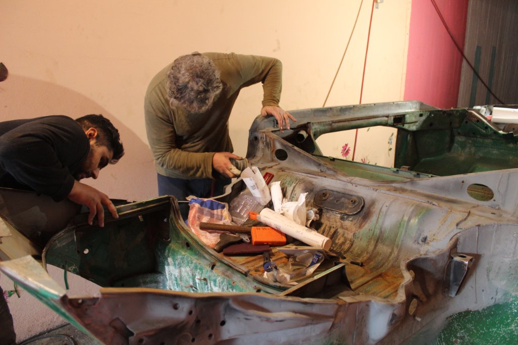

Hallo Leute, es geht weiter.

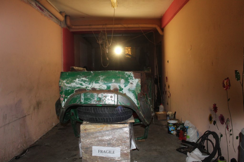

Es gibt so Spiesse da kann man das Cabrio Häuschen dranschrauben und nach Herzenslust wenden, wie das Göckele im Wienerwald Restaurant. Die Miete dafür soll auch billig sein. Aber erstens, wieso sich das Leben schwer machen wenn es einfacher geht? Zweitens, wir wissen nicht wie lange die Resto dauert !! demnach kann's sein daß die Miete mehr kostet als wenn man den Spiess kaufen tät.
Zum "Einfach machen" soll hier aufs bekannte Beispiel verwiesen werden; Mit dem Problem konfrontiert, ein Schreibgerät fürs Weltall zu entwickeln, beauftragte NASA die Firma Parker die für 1 Million (damaliger) Dollars einen Kugelschreiber entwickelte, der im Weltall, unter Wasser, und überall schreiben konnte. Vor demselben Problem konfrontiert, teilten die Russen einfach Bleistifte an die Kosmonauten aus. Der Bleistift kann nämlich genausogut im Weltall schreiben und ist etwas billiger.
Hier dienen zwei Kisten, mit jeweils einem abgefahrenen Reifen drauf damit das System etwas abfedert. Mit Handkraft (bitte 4 Paar Hände verwenden !!) wurde die Karosse umgedreht und ohne Verwindung auf die Reifen abgelegt. Später, wenn die wieder halbe Drehung macht, wird eine dicke Bettmatratze beschafft (aus dem Sperrmüll, selbstredend :lol: :character-afro: :character-blues: :character-blues: ).

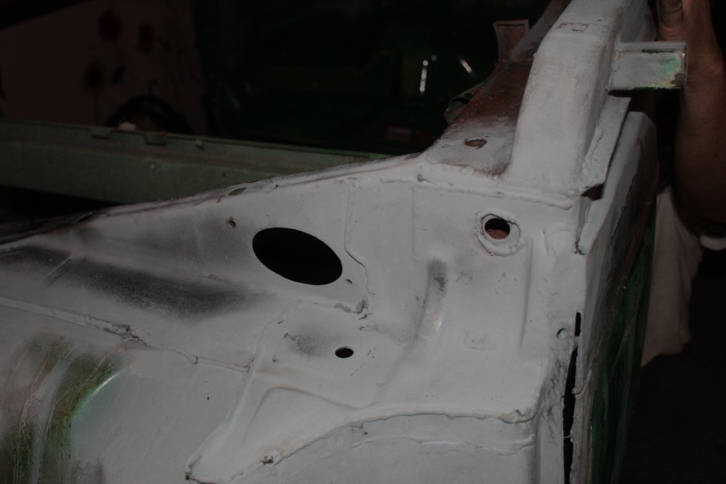

Was wir sehen, das ist Yamaha Zinkgrundierung. An den Stellen wo kein Rost war, die nicht sichtbar sein werden und um unnütze Arbeit zu ersparen, wird leicht abgeschliffen ohne die Lackschichten abzutragen. Wo der werkseitige Rostschutz noch vorhanden ist, und die Stelle nicht gefährdet ist, sollte man nicht unbedingt Baustellen eröffnen. Nebeneffekt; Der Wagen wird schneller fertig, viele Restaurierungen arten zu Bergen aus die man dann nicht mehr klettern will - und der ganze Krempel wird Kistenweise verkauft.

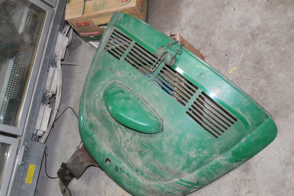

Und hier eine WARNUNG: Der Griff der Motorhaube läßt sich nicht abbeizen, es ist das Metall (kein Stahl) also am besten schraubt man das Teil aus bevor man mit Abbeizer loslegt.

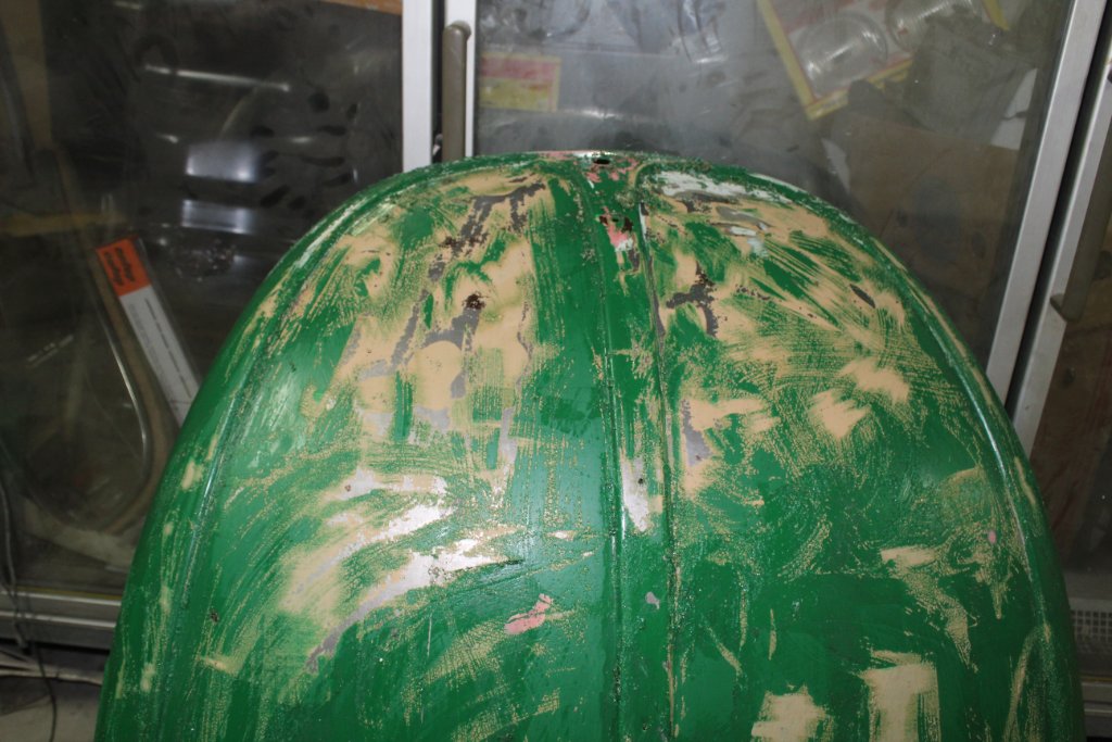

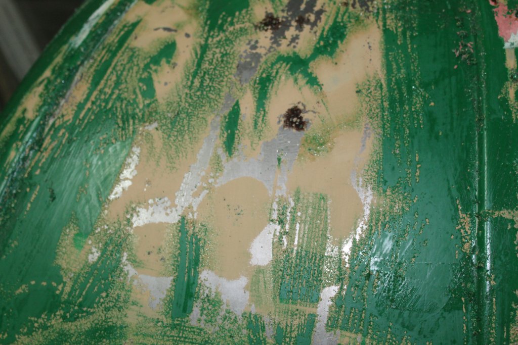

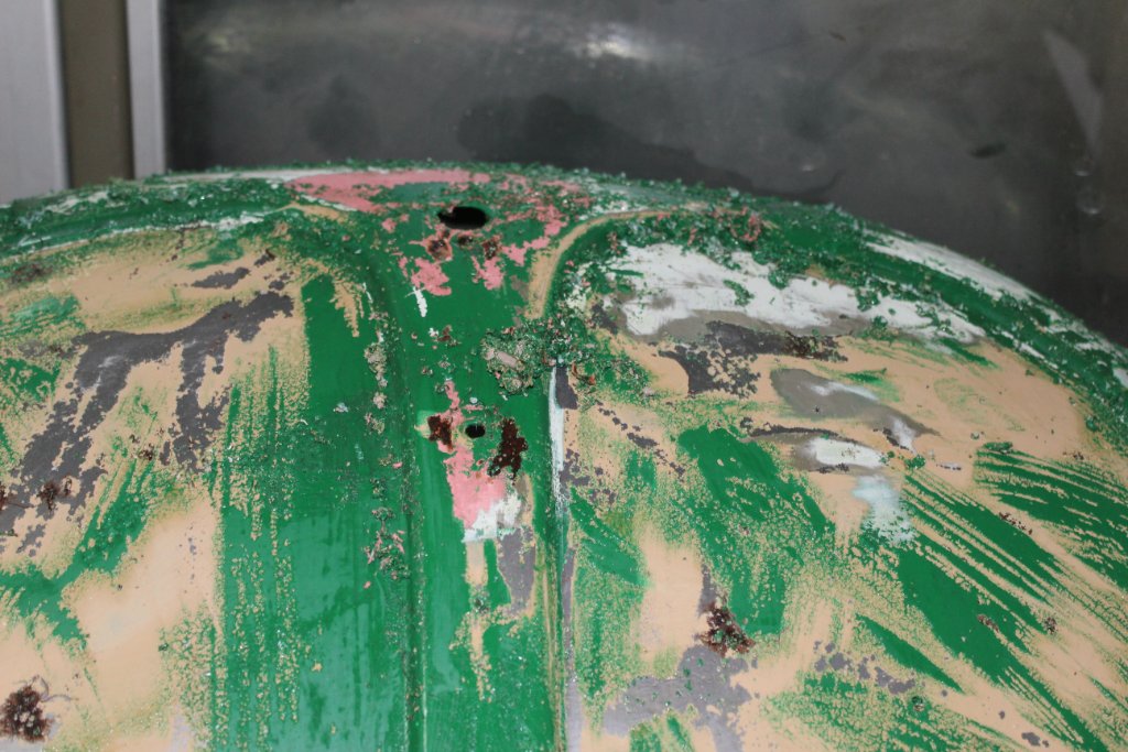

Hier haben wir die nächste böse überraschung: Die Kofferraumhaube sah doch so schön und glatt aus !! In Wahrheit, aber, wie uns der Abbeizer zeigt, wurde sie schon mal gespachtelt. Ach was! Einmal großflächig mit gelbem Spachtel (vermutlich im Karmann Werk?), vorne rund um den Handgriff mit rotem Spachtel (hmmm) und unten vorn mit dickem weißen Spachtel. Auch das Metall was da durchscheint, wie die Farbe abplatzt, ist zu blank um noch phospatiert zu sein. Phosphatiertes Blech ist echt dunkel.

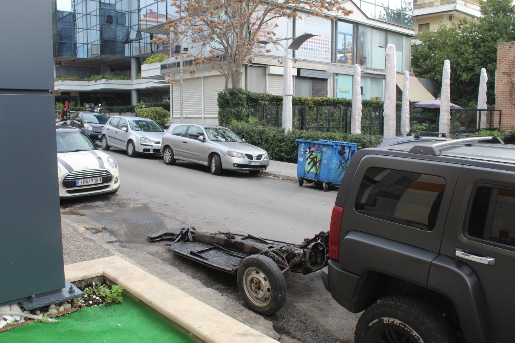

Inzwischen ist die Bodenplatte in der anderen Garage, und ich muß sagen, obwohl die gut aussieht und "gemacht" ist hinten vieeel Rost, zumindest Oberflächenrost, besonders bei der Bremsanlage !! Nun, tja, ich habe hinten an der Wand eine perfekte rostfreie 1302er Bodenplatte stehen, die wird rostfreie originale Schräglenker, Trommelbremsen, usw. spenden. Wird alles der gute Bremsenmann machen :handgestures-fingerscrossed:

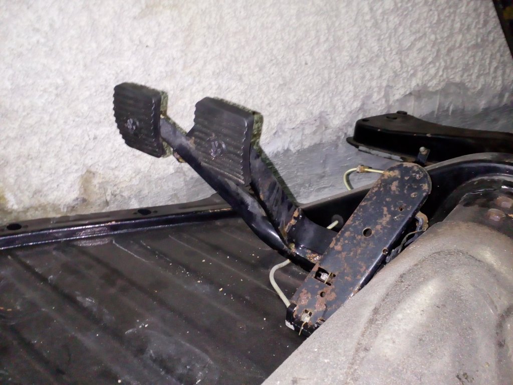

Ich hab aber schon was gemacht, 2 NOS Pedalgummis angebracht !! An die Haarspalter unter Euch; Ja, das sind 1303er Pedalgummis, ich weiß daß der 1302 die frühere Version trägt, aber ich hab nur die Sorte im Schrank. Der Bremshauptzylinder wird sich später als hoffnungslos erweisen, Rost, Kratzer im Innern, der bleibt dann doch nicht.

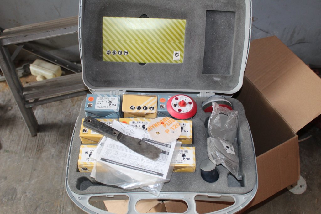

Ein kleiner Druckluft Exzenterschleifer muß einfach sein, er erleichtert die Sache stark. Normalerweise muß der auch an eine Absaugung angeschlossen werden, was ich mit Nachdruck empfehle. Der INDASA kostet so um die 280 € und kommt im Koffer mit vieeeel Schleifmaterial sowie einer roten Ersatzgummiplatte (die sind AUCH Verschleißteile).

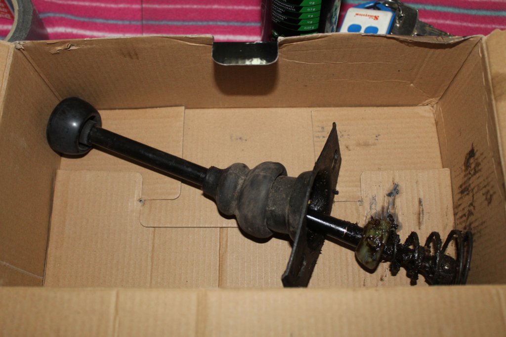

Und noch ein Teil, die Bodenplatte hatte keinen Schalthebel dabei und wir werden ihn aber brauchen. Ebay Kleinanzeigen und 20 € schaffen da Abhilfe.

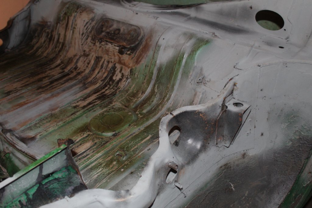

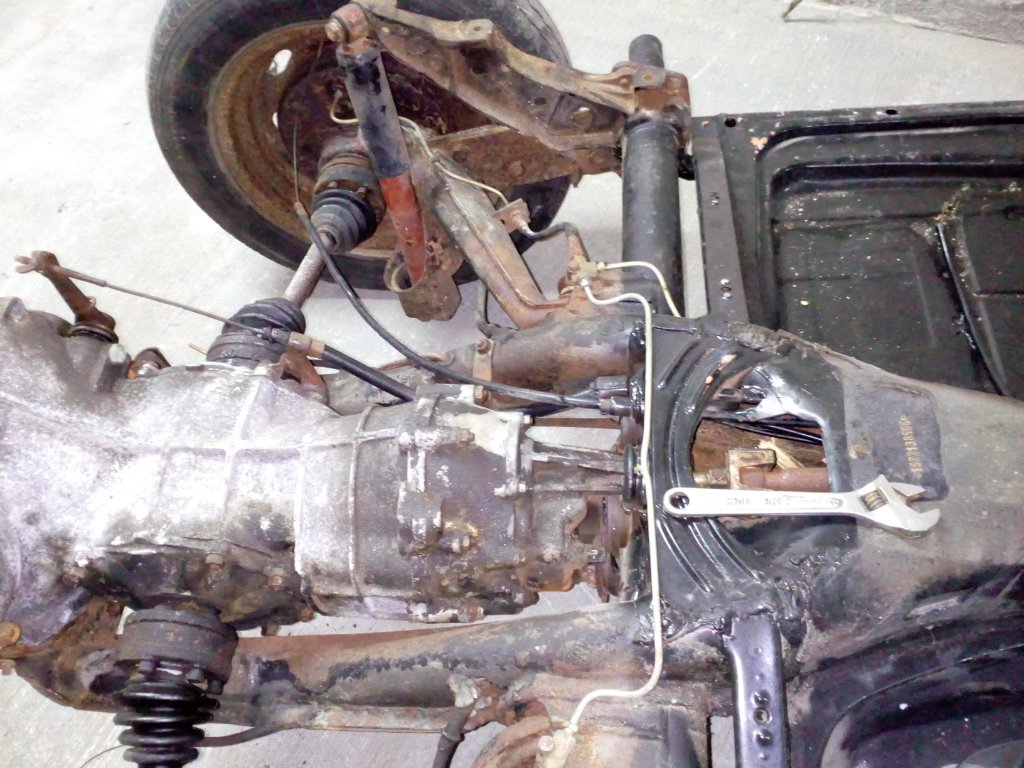

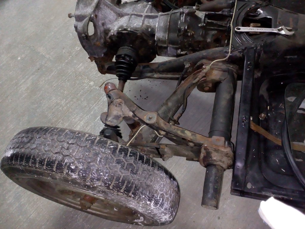

Wie Ihr seht, war sie vom Vorbesitzer zwar grundiert und lackiert, aber der schwarze (Deck? Chassis?) Lack blättert bereits ab.
Die Schalldämmung auf der Bodenplatte ist zwar noch fast intakt, sie soll aber raus da es nach 50 Jahren Besseres gibt und sie im Fall der Fälle Wasser saugt und sammelt - nicht gut !!
Das Innere vom Getriebetunnel ist zwar an- jedoch nicht durchgerostet. Auch von unten war nichts geflickt oder geschweißt. Das wird dann halt so belassen. Nach 30 Jahren wird es zwar eine Behandlung brauchen, ich werde dann aber 80 sein und wir wissen nicht ob die Oldtimer dann den Weg der Reitpferde angetreten haben.
Wie gesagt, Ilias der bei einem Bremsendienst arbeitet wird mir die Schräglenker tauschen, und die Bremsen machen.

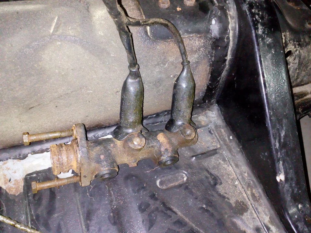

Eine gute Bremsanlage sieht anders aus

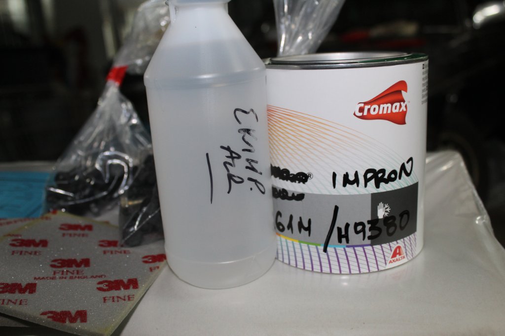

Für die Chemie Interessierte, die Details vom Primer. Auch nicht ganz leicht zu besorgen, ist aber die Mühe wert.
